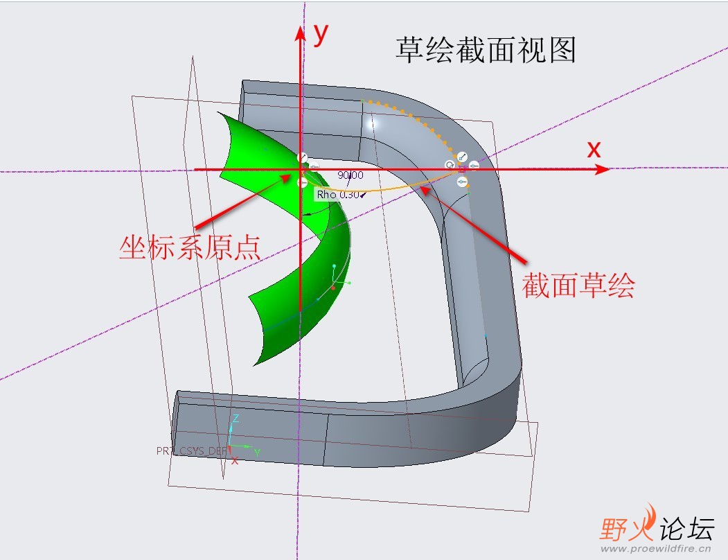

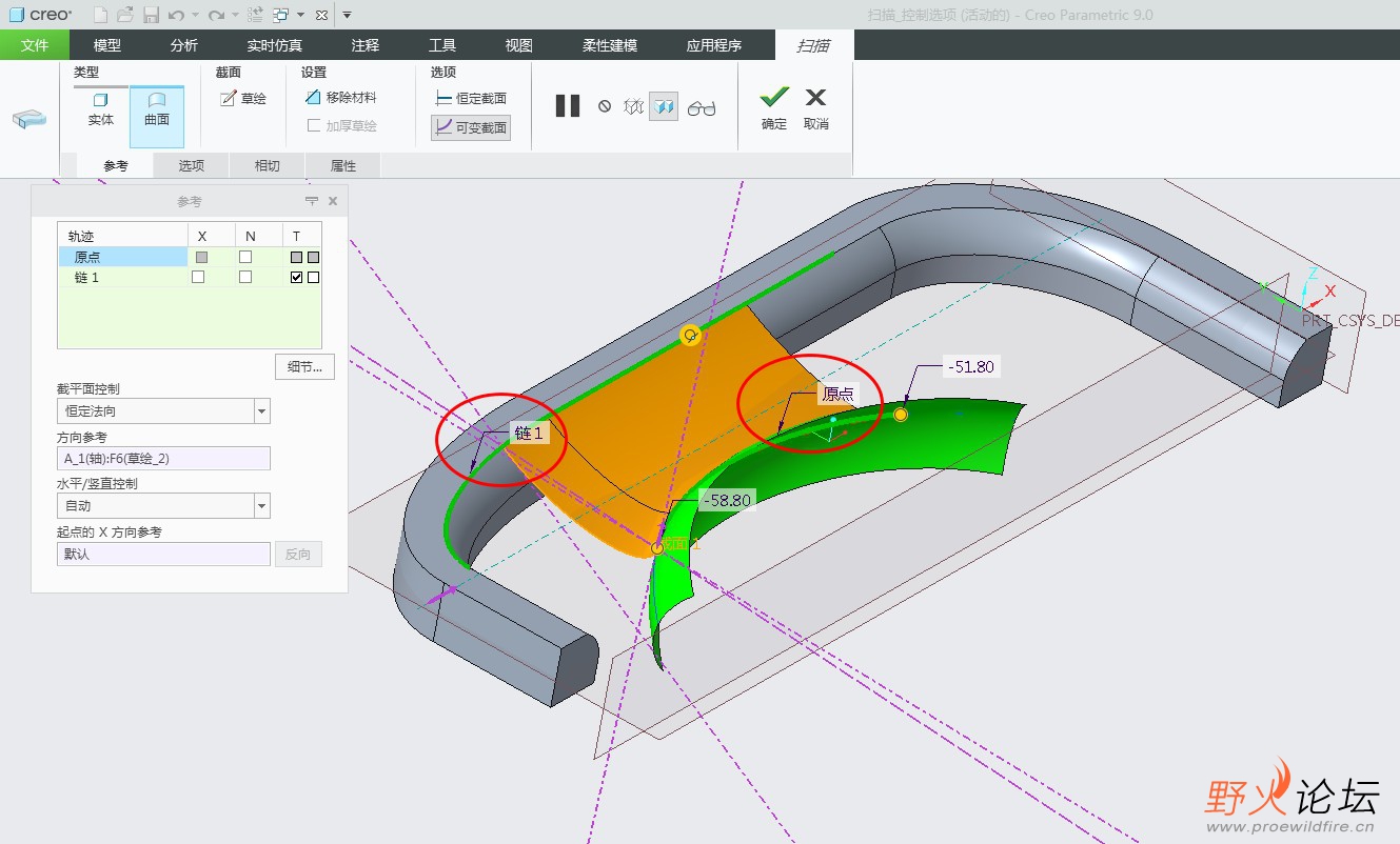

  扫描命令把“参考”轨迹的命名依次称作:原点、链1、链2……
  在很多教程中,对于”原点“轨迹认为是翻译错误,应为”原始“,即原始轨迹线的意思。我的理解是,这里的原点指的是扫描截面草绘视图中坐标系原点所在的线,所有的截面坐标系原点皆落在这条轨迹线上。
  理解了坐标原点,自然很好理解了”X轨迹“、”X方向参考“的意思。
