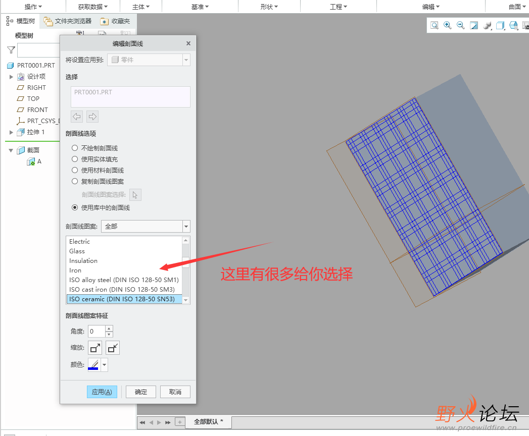

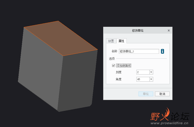

比如要改成非金属剖面线,有大神知道吗?

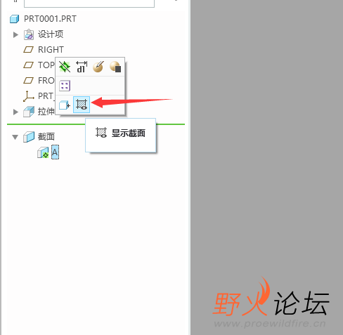

看看这样是否能解决你的问题?
第二步
第二步
第一步
第一步

修饰草绘,剖面线只会改草绘的线型,破面线的线型也不会改,截面里面创建的剖面类型好改
