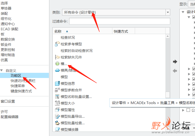

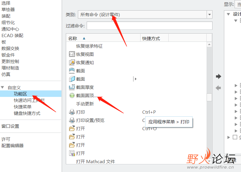

发表于 2022-12-14 12:11 | 显示全部楼层

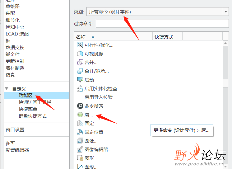

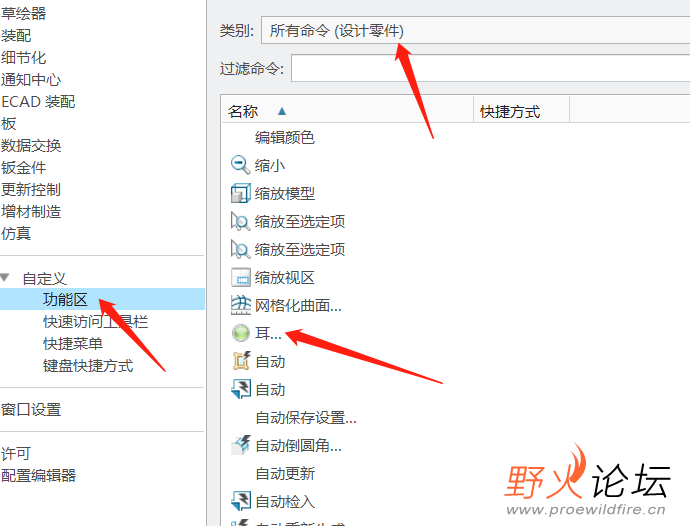

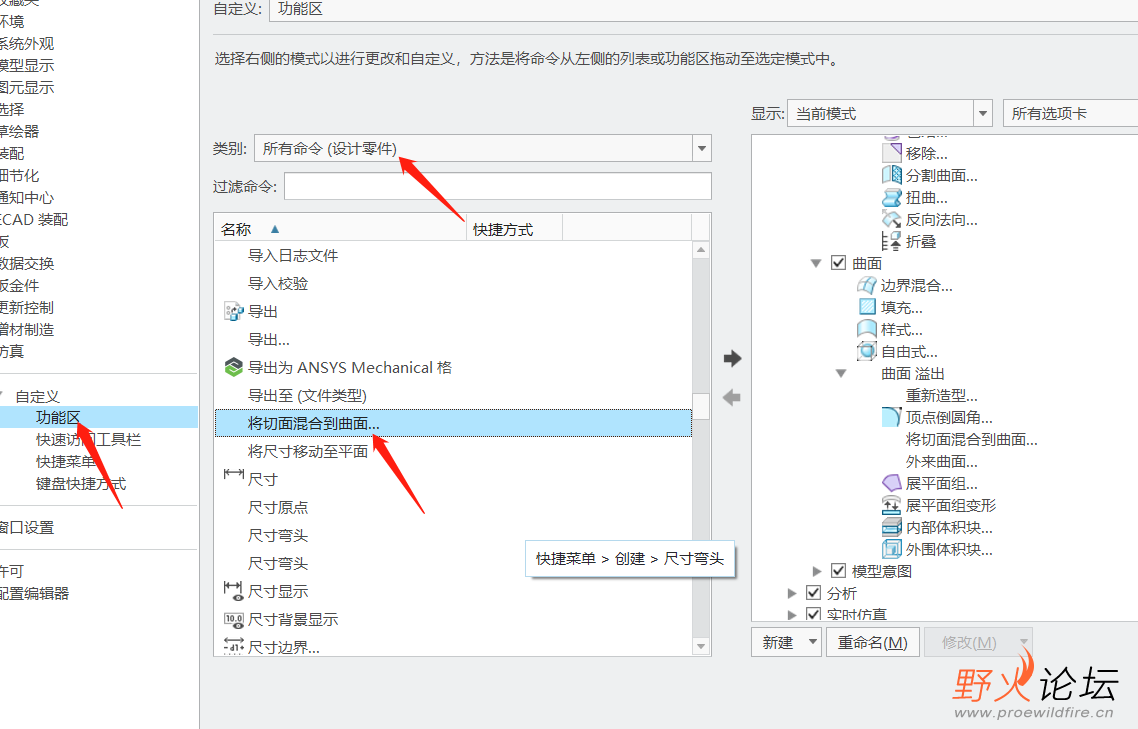

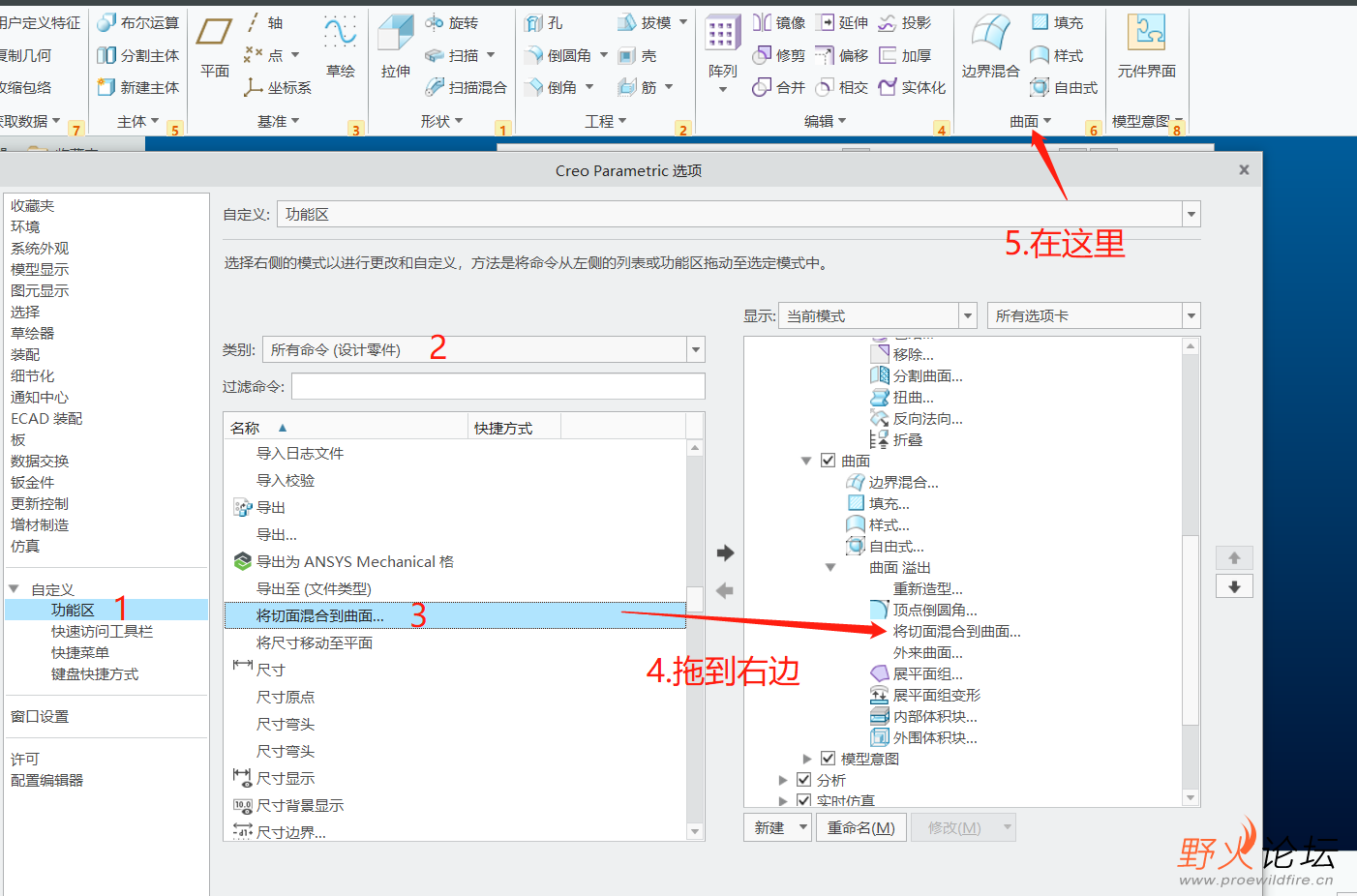

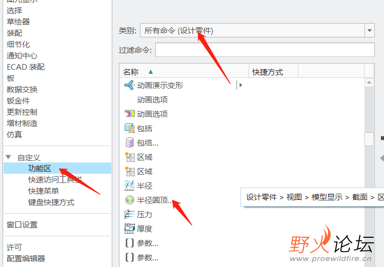

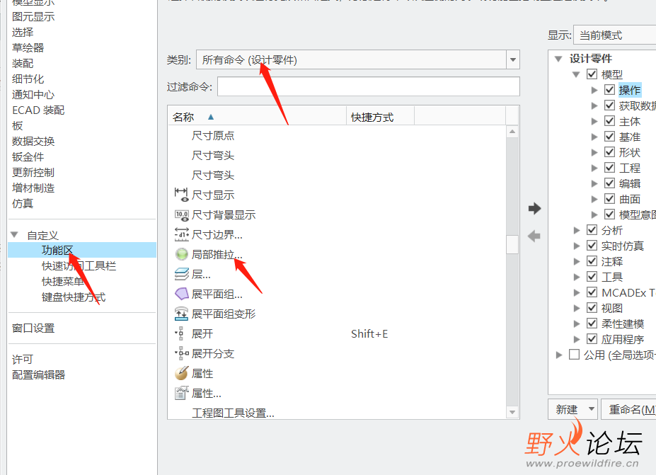

我也是7.0的,很多命令没有调出来,需要手动在选项里调出来
479
503
发表于 2022-12-14 13:42 | 显示全部楼层
这些常用的不知道位什么要自己调整,我现在都不同这些了,不想去调整
