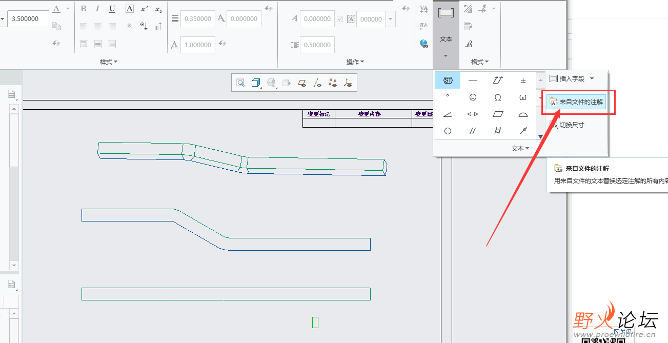

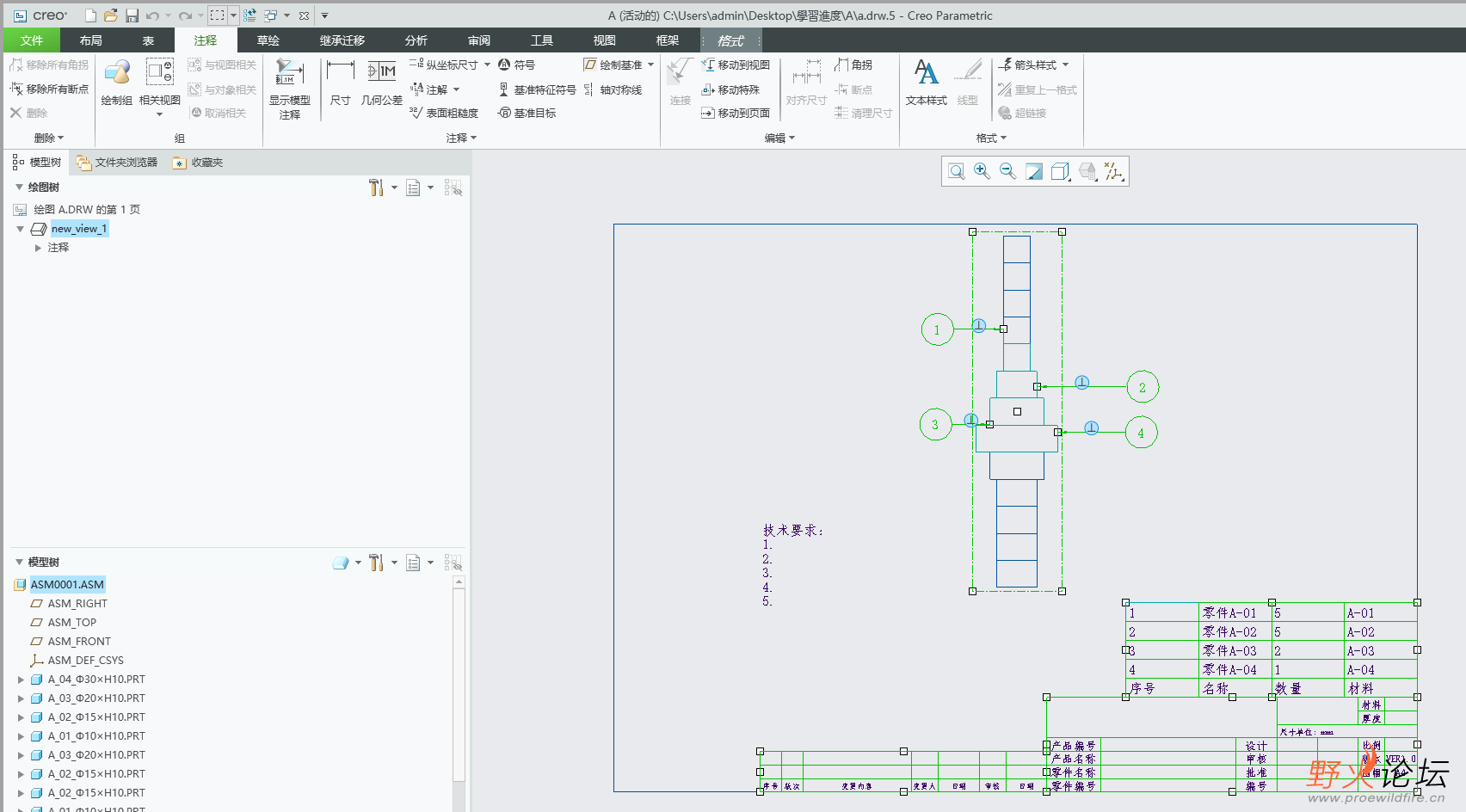

打算在工程图格式里面把注解放进去,这样出图的时候通过编辑注解,更改一些技术要求啥的;但是没有办法选中编辑;这是怎么回事?

我也不清楚!我个人推荐在格式里做图框以及表格,注释在做绘图模板的时候把注释放进去!后续出图才可以修改

frm格式是做图框的,这里面的注解是不能编辑的。你要做在drw格式的模板里

编辑一个TXT文件,放在起始目录里面,就是放配置文件的文件夹。
用的时候直接导入就好

用土方法,也是效率比较高,
把不同种类的,放在excel,复制粘贴就搞定  (模切/塑胶/钣金/散热.....)

用表来制作吗,这样不就可以改了,你图框右边的不是都可以编辑吗,一同同样的办法就好了

你好!用这个方法导入时候出现乱码怎么破?

TXT里面改一下格式保存就不乱码了
