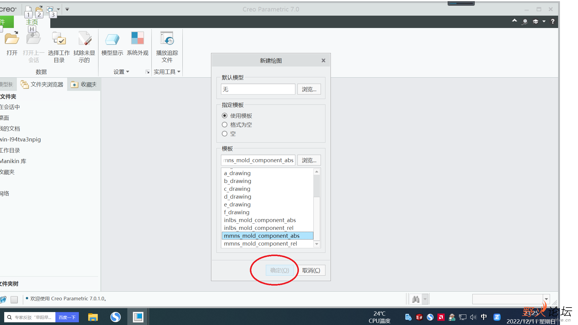

发表于 2022-12-11 21:29 | 显示全部楼层 |阅读模式
  忘了设置了哪里,现在不能新建绘图了,新建那个确定的按钮是灰色了,不知道怎么回事,哪位大神指点下
138
158
发表于 2022-12-11 22:32 | 显示全部楼层
还没有选择要出图的3D

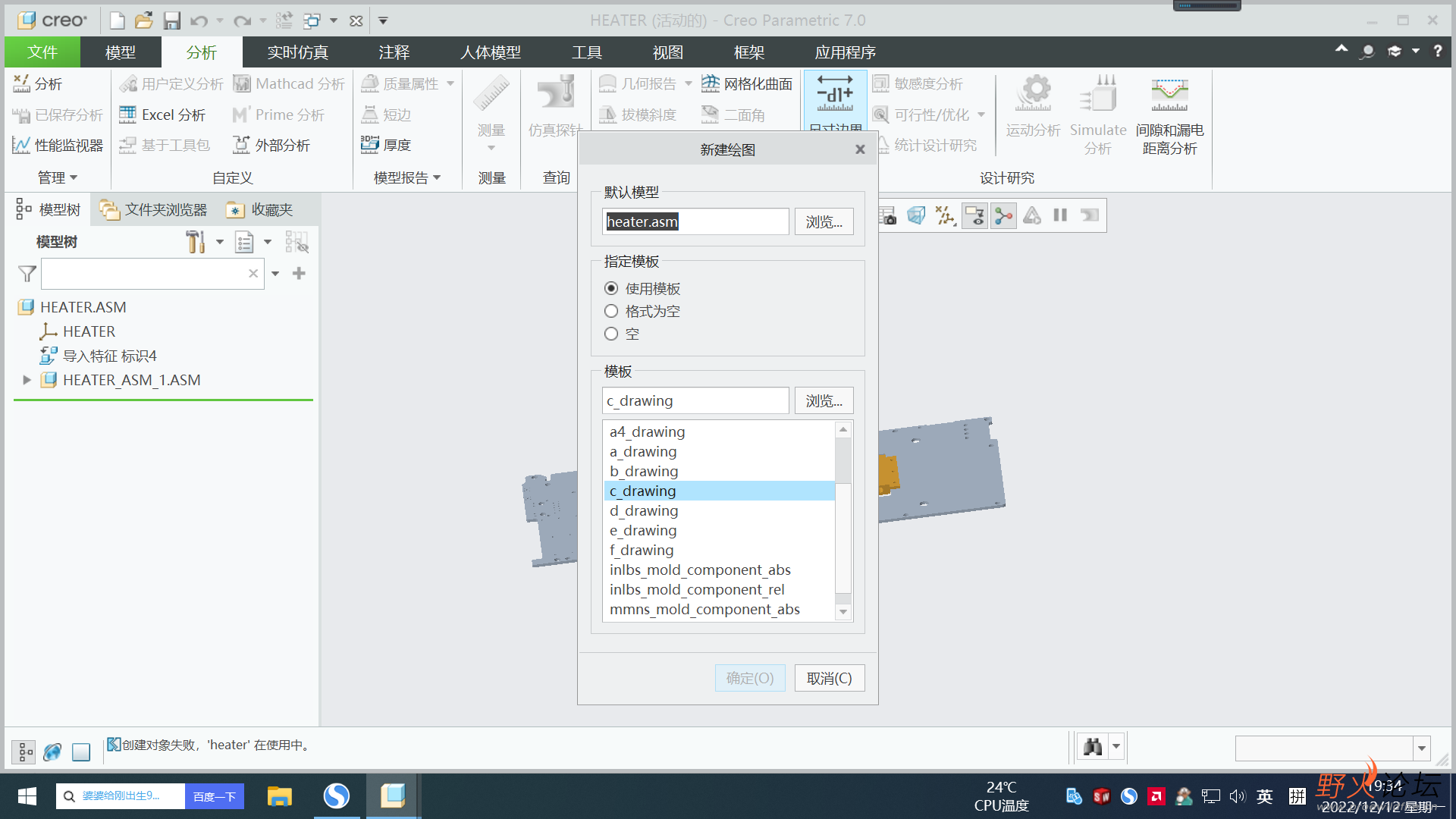

 楼主| 发表于 2022-12-12 19:35 | 显示全部楼层
[img][/img]
179
194
还是一样呀
82
89
发表于 2022-12-13 09:50 | 显示全部楼层
指定模板选空试试
153
221
发表于 2022-12-13 16:07 | 显示全部楼层
如果清理过工程图模板文件夹里面的东西的话,好像会出现显示有这个模板,但是无法用这个模板新建绘图的情况
