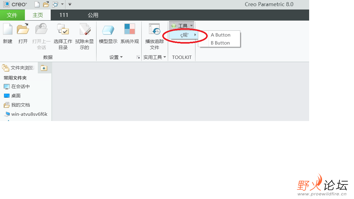

在creo里按照网上的方法写了测试插件,怎么弄成中文啊,txt里的写成中文后,显示就是乱码!如图红圈处!英文显示都没事!

修改加载插件的文件类型!具体是哪个你自己试试就知道了,,反正就那几种

 楼主| 发表于 2022-12-10 21:25 | 显示全部楼层
不懂怎么操作啊!求详细怎么弄
224
286
发表于 2023-1-7 22:54 | 显示全部楼层
你的txt文件保存底下用UTF-8,你现在的是ANSI,所以乱码
