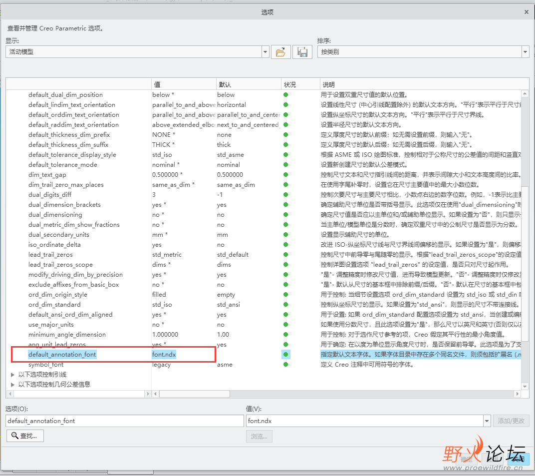

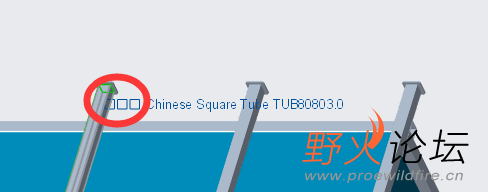

中文字符只能显示为方框,有什么方法能正确显示中文信息吗?

看你的文本字体不对,这个字体不支持中文
如果不行,就是你的afx里关系式文件格式不对了,编码格式应该是UTF-8

多谢大师的指点,开始也是这么设置的,但是要保存再重启软件,才能生效,我没有重启,就一直没能显示出中文来。

不需要重启,直接导入dtl就好了

ifx BUW_NAME无法读取中文 是要参与翻译文件 9.0版本开始

我记得改font字体也行的
