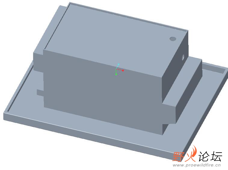

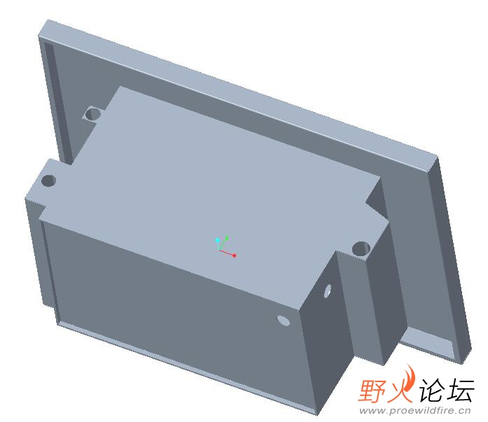

这个箱体不会拆,谁会的?
实体图.rar

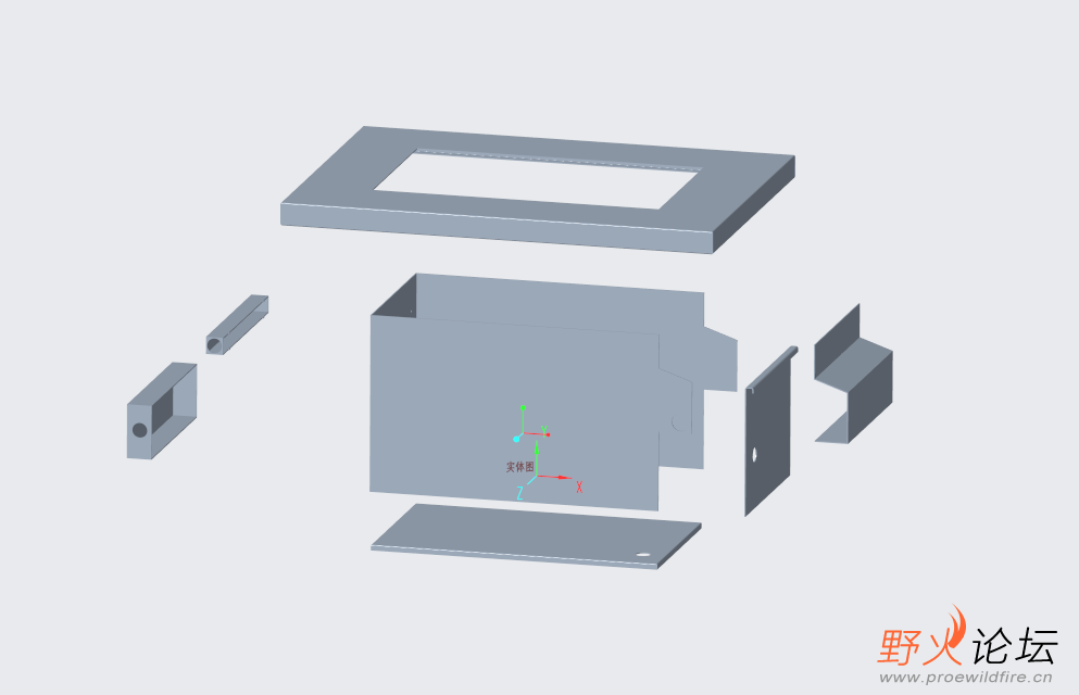

发表于 2022-12-10 17:35 | 显示全部楼层
建议,上面直接一块料中间掏空,下面四周拆下来,还有一个底,这样明白吧,自己多动动手,不练永远没思路,这个真心不复杂,实在不行去车间溜达溜达

发表于 2022-12-13 16:10 | 显示全部楼层
每个面拆一件,然后焊接

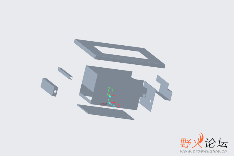

发表于 2023-1-6 16:52 | 显示全部楼层
