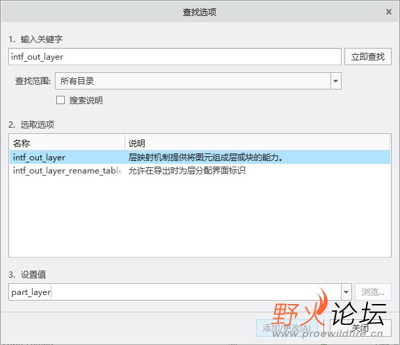

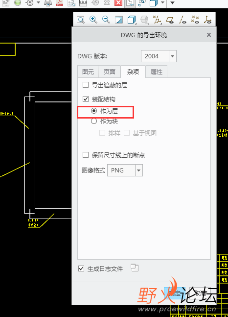

各位大佬,如主题,creo8.0绘图转dwg图形是块而不是线条,每次转图出来后还要去炸开,查了很久,没有找到相关的设置

发表于 2022-12-10 20:54 | 显示全部楼层
你那是装配图才会这样:按下面改一下

发表于 2022-12-12 11:02 | 显示全部楼层
part_layer
 楼主| 发表于 2022-12-13 15:52 | 显示全部楼层
fuguangyi 发表于 2022-12-10 20:54
你那是装配图才会这样:按下面改一下
零件也是这样的
 楼主| 发表于 2022-12-13 15:53 | 显示全部楼层
感谢大佬!!!!!!!!这个设置可以解决!!,非常感谢,膜拜!!!!!!!
