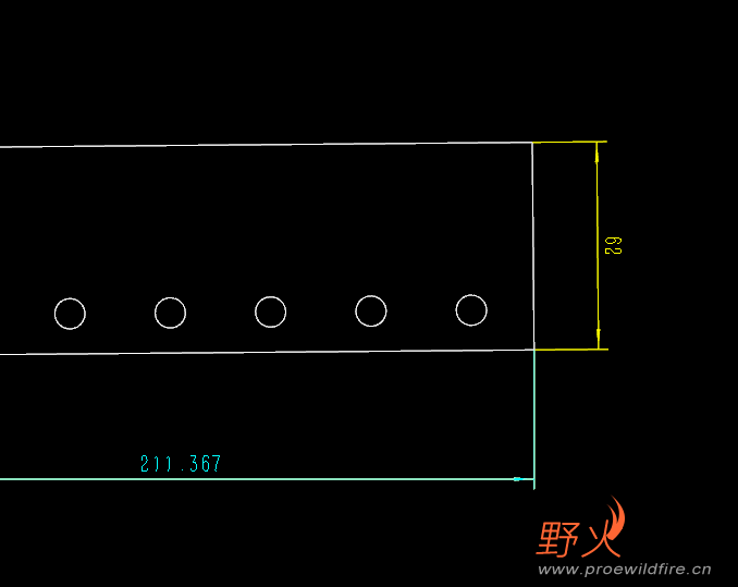

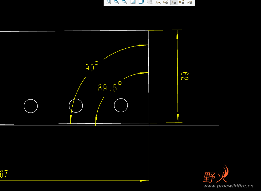

有时候,如果视图位置没有水平摆正,竖直标注的尺寸会出现文本反的问题:
这时需要将视图重新摆正:
