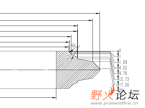

因为尺寸很小,离得很近,用creo纵坐标尺寸标注,尺寸数字挤在一起,怎么标成图片中的样式?图片中是别人用solid标的

正常是直線,折彎用拐角

正常是直線,折彎用拐角

坐標標註

ZC专场 发表于 2022-12-8 17:35
正常是直線,折彎用拐角

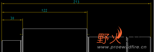

ZC专场 发表于 2022-12-8 17:18
正常是直線,折彎用拐角
这种怎么设置的,为啥我坐标标是这样的

产品图我们就不用拐弯的,模具图好像比较喜欢用
