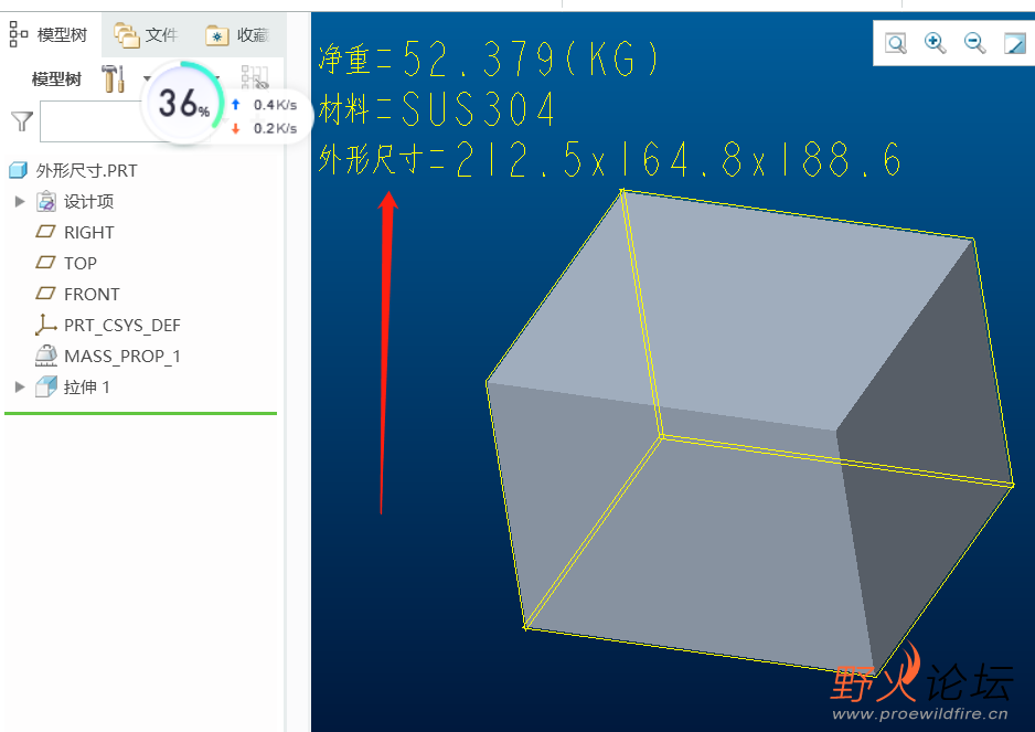

各位大神,我想要一键检出产品的最大外形,CREO有没有这个功能啊?起码类似测量面积一样,一点就出来了,求大神赐教,这个很常用啊

你要的是不是这个功能?若是的直接用我的零件,做模板用,或复制内容到你的模板使用,可以!

 楼主| 发表于 2022-12-8 18:48 | 显示全部楼层
对,就是这样,这个模板怎么做?我的模板有其它相关设置换了会有影响,怎么添加这个设置

EMX模块里面有这个功能

我打开你这个文件不显示那些信息,是不是哪里设置有问题

我再次打开,没有你说的现象,不知道别的人打开会不会这样?

我也是,打开没显示内容,按测量也没出来,是要按什么键?

Creo9的测量里已有这个功能

刚换的CREO8,又要换CREO9啊?
