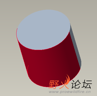

如题。试了下CAXA3D、SW都是整圆,CREO能行吗?

 楼主| 发表于 2022-12-9 08:32 | 显示全部楼层
没人吗?还是问题不好解决

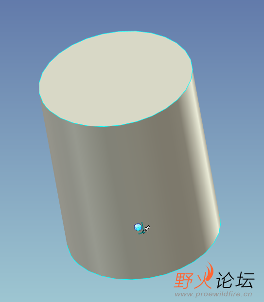

发表于 2022-12-9 09:59 | 显示全部楼层
这个只是显示用的,测量、工程图等不影响。

发表于 2022-12-9 20:35 | 显示全部楼层
是这样,你说的不对,显示的不是两半,实际上显示的是曲面,如果想显示整体,你把右下角的选择改为特征,其圆柱体就显示整体了,估计,其他软件默认显示特征所以显示整体

发表于 2022-12-13 18:53 | 显示全部楼层
xiaobao 发表于 2022-12-9 20:35
是这样,你说的不对,显示的不是两半,实际上显示的是曲面,如果想显示整体,你把右下角的选择改为特征,其 ...
这样分成两个曲面其实也带来些麻烦,比如在渲染时想贴个整圈的花

 楼主| 发表于 2022-12-30 08:00 | 显示全部楼层
不是显示问题,草绘整圆,拉伸完外表面就成俩半曲面,保存中间格式后其他三维就显示成俩半曲面。
337
446
发表于 2022-12-30 08:50 | 显示全部楼层
这是软件内核不同问题

发表于 2022-12-30 11:14 | 显示全部楼层
这种分成两半的显示貌似是不影响你对圆柱曲面进行整体编辑的吧
