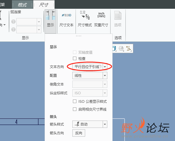

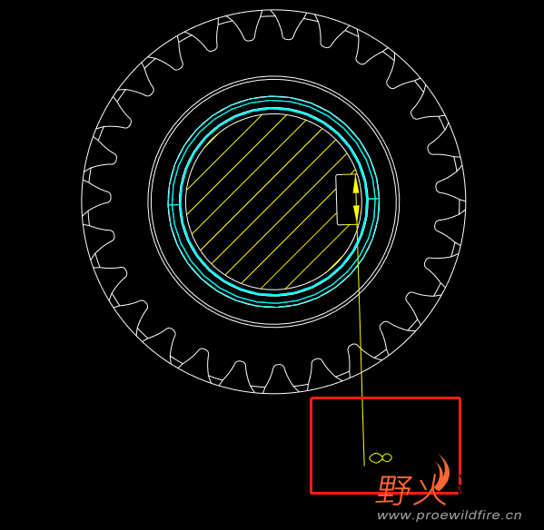

标注的文字方向反了,改如何解决

发表于 2022-12-7 19:40 | 显示全部楼层
可以改这里试试
这里改一下就行
这里改一下就行

 楼主| 发表于 2022-12-8 14:35 | 显示全部楼层
fuguangyi 发表于 2022-12-7 19:38
你键槽侧面不是水平的,就会出现这种情况:
感谢,基准歪了0.3度
