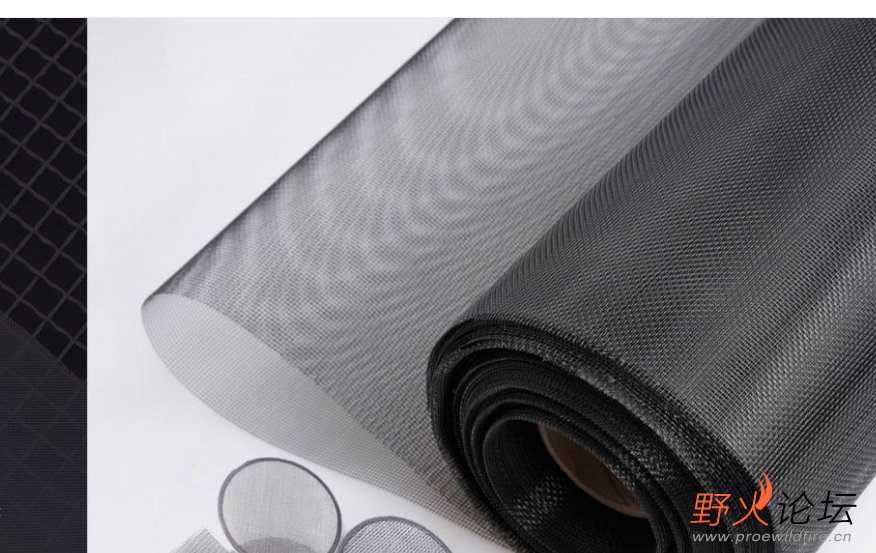

图片上,我要将这个防尘网(只有几十个丝厚度)固定在这个板和夹条中间,夹条焊接在板上,请问什么方式固定,可以方便拆卸滤网清洗 4149a7d3e8c12a5b3d9faff38c58fae.png 这种网

搞几个磁条吸住

你这样滤网容易掉吧,,反面可以压铆螺钉的话,可以做一个压板用蝶形螺母固定,易拆

可以参考电脑机箱的滤网,钣金凹下去,滤网四周有磁条镶到凹下去的地方

中频 碰焊了解下

这种要开模冲,不可取

没碰焊机

简单的方式还是在限位框上打2-4个牙孔用螺杆固定网的边框   看你这外观允不允许了  复杂点的上面价格U型的盖子  用磁吸或者螺杆的方式固定 这样也掉不出来啊
