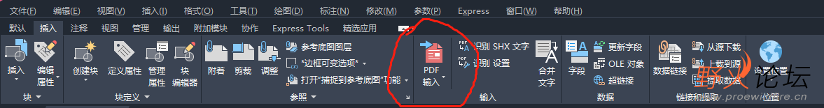

悬赏20金钱已解决
有没什么工具或插件能:“1:1”pdf转CAD?
最佳答案
查看完整内容
AutoCAD2023自带PDF输入功能,好像前面几个版本的也有的,好久不用,忘记了。
谢谢,去下载高版本试试
试过了,这个比较方便快捷些,不过比例后续需要缩放调整下,个人认为对我使用问题不大
