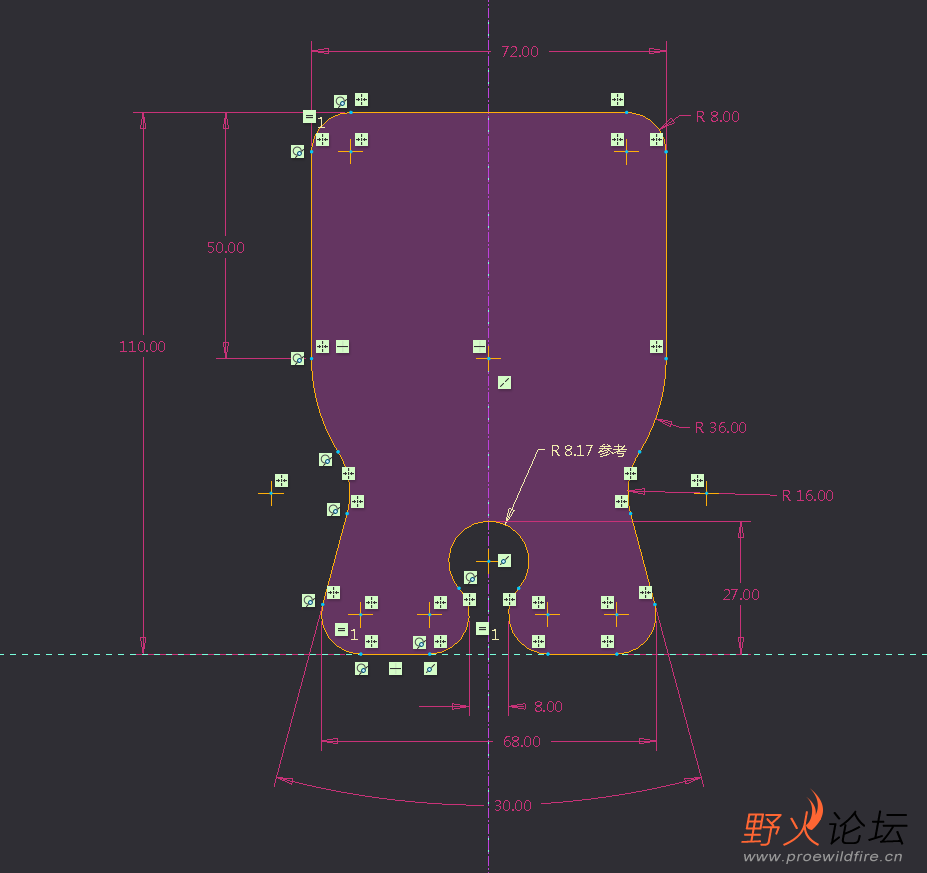

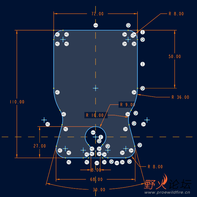

很沮丧,第一题就遇到困难,两个问题,如图,问题1,草绘尺寸在UG里面全约束,但在CREO里面过约束,但分析了尺寸链,感觉需要那个参考尺寸啊, 图纸.png 草绘.png

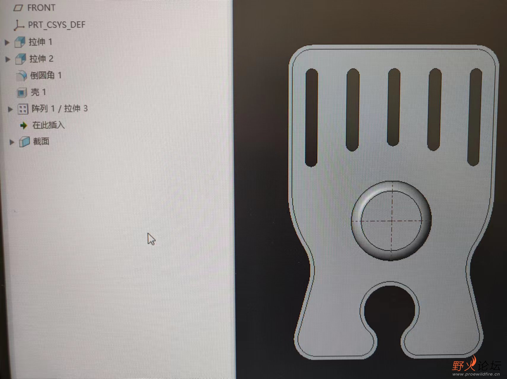

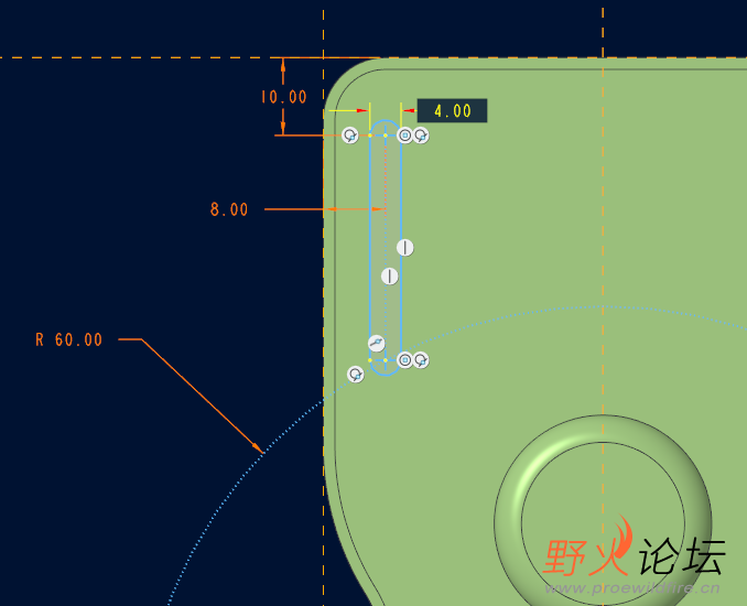

发表于 2022-12-6 10:56 | 显示全部楼层
问2:阵列那下半圆r在要草绘时参照那圆弧,要用尺寸阵列,从左到右或从右到左这样阵列

发表于 2022-12-6 11:02 | 显示全部楼层
问1:尺寸没问题啊,先标r8圆的尺寸,再倒下两边r,再约束中间距8

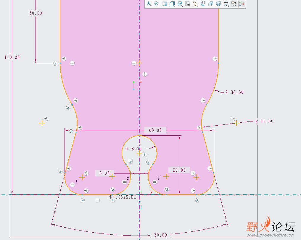

发表于 2022-12-6 11:06 | 显示全部楼层
工作时候抽空画图换个脑画一个,给你参考一下

 楼主| 发表于 2022-12-6 11:07 | 显示全部楼层
请注意尺寸,是R9,不是R8我开始也一直看成R8了,

 楼主| 发表于 2022-12-6 11:11 | 显示全部楼层
谢谢指点,能帮我分析一下,我草绘是什么原因吗?且用的什么阵列呢?

236
 楼主| 发表于 2022-12-6 11:16 | 显示全部楼层
晕了,之前草绘就是这样画的呀,删除重新画了一次,还是不行!

发表于 2022-12-6 11:30 | 显示全部楼层
阵列利用关系式然后变小不就好了

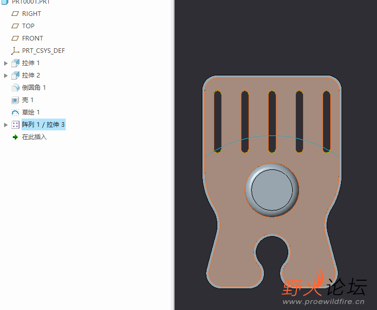

 楼主| 发表于 2022-12-6 11:33 | 显示全部楼层
谢谢指点,做出来了,按你的方法,草绘里面画R60构造圆,阵列使用尺寸阵列,方向1为8mm尺寸,增量14,方向2为R60,增量0,我是这样画出来的,是这样吗? ok.jpg
