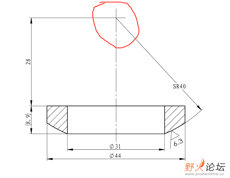

[求助] 这个图的圆心怎么在工程图里显示出来,并且标注SR半径过这个球心,还好看

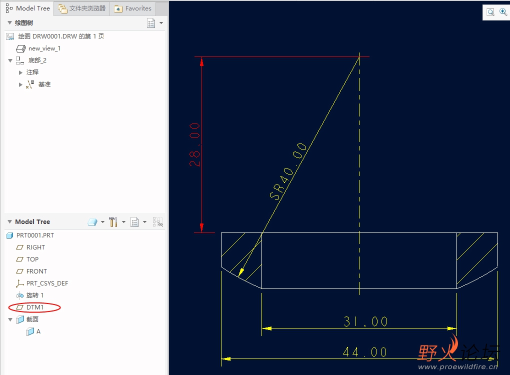

不用那么复杂,只需要建一个平面即可,然后标完尺寸后,隐藏平面,我的软件版本是9.0,其他版本未尝试。

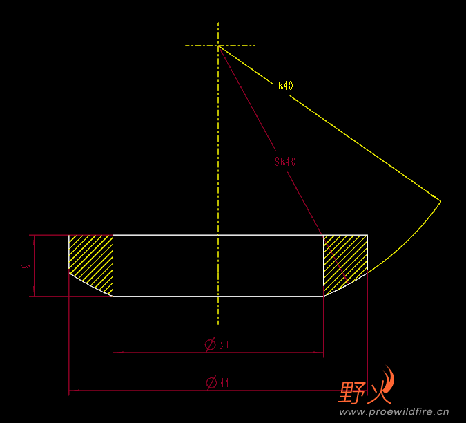

具体参数是哪个忘记了,但是记得有个参数可以控制是否显示圆弧的中心轴,默认是不显示,这样在prt、drw都是不显示的。修改为显示以后,就可以在drw文件中显示出来,也就可以标注了。

你这个SR40在3D里面画的时候是旋转切的吧,旋转切的只有位置度,没有圆心所以你在工程图里面无法显示模型基准中心,只能显示你φ31和φ44的轴线,你可以在3D里面参考28位置补一个剪切拉伸圆心特征,在工程图里面就能直接设置显示出圆心十字坐标了。

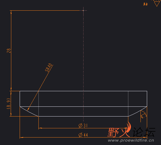

哪个参数控制R40显示为你这个标注样式的,我的是这样的,在尺寸线头部
57

哪个参数控制R40显示的,我的标注是在头部,且不过圆心
57
74
 楼主| 发表于 2022-12-7 09:03 | 显示全部楼层
解决了,点一个箭头反向就过圆心,还以为得改参数,想复杂了

除标注反向外,草绘直线或任意图元,只要鼠标移动经过球边中心就显示出来了,用直线改变线型做中心线也可以?

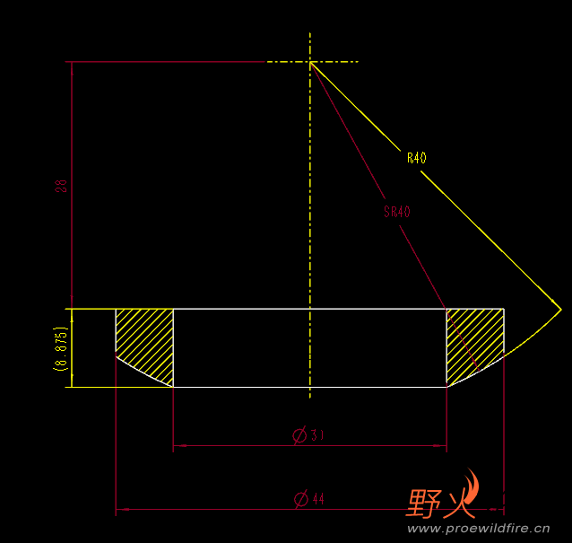

5.0的软件试了一下,构建的平面是草绘使用0基准面或者零件平面偏出去28MM构建的平面,结果还是不能显示真正的十字坐标中心,通过拉伸尺寸标注的引线搭接能实现一个样子。
