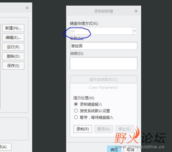

如图,想将快捷键CC改为CB,可是截面是灰色的无法编辑,想问一下道友这个如何设置啊,不胜感激

发表于 2022-12-5 11:59 | 显示全部楼层
去  congfig里面直接修改。

 楼主| 发表于 2022-12-5 13:56 | 显示全部楼层

发表于 2022-12-5 14:47 | 显示全部楼层
config.pro检索mapkey cc

发表于 2022-12-5 17:00 | 显示全部楼层
删除后重新录制吧

发表于 2022-12-5 17:10 | 显示全部楼层
这里是不能直接修改的,方案1:删掉重新录,方案2:在 congfig里面修改
