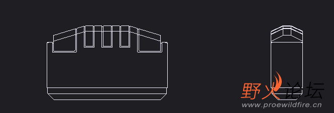

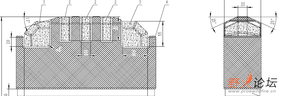

外面是耐磨层,没网格线的是我用creo画的,怎么加上网格线,做成剖面形式我会加网格线。原图没剖面,是用SolidWorks画的,耐磨层有网格线

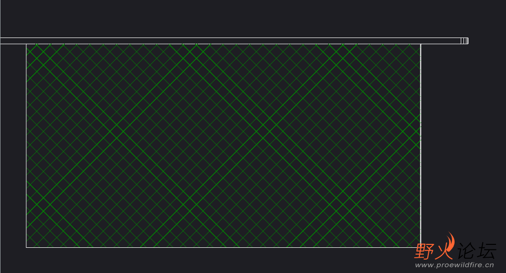

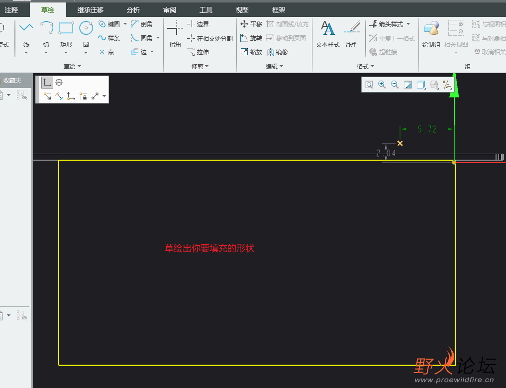

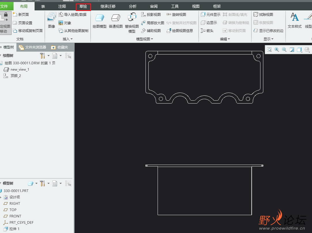

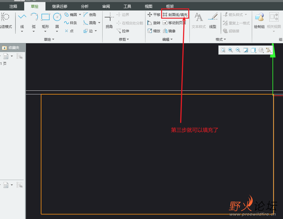

发表于 2022-12-5 09:02 | 显示全部楼层
我是按这样做的

 楼主| 发表于 2022-12-5 10:44 | 显示全部楼层
用剖面我也会,我看了SolidWorks画的,solid直接用填充命令,填充表面,没有剖面

 楼主| 发表于 2022-12-5 13:10 | 显示全部楼层
这种有点麻烦,solid直接就能填充区域,如图片中所示,工程图里的耐磨层区域都填充了,我就想知道creo能不能也实现
