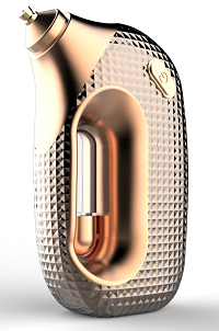

实体曲面如何添加菱形纹理
实体图
实体图
效果图
效果图

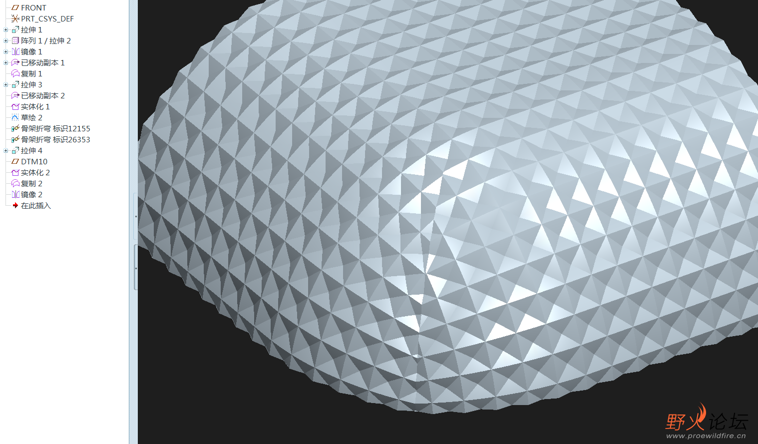

发表于 2022-12-5 23:48 | 显示全部楼层
alaosdo 发表于 2022-12-5 14:51
学习,我也想知道怎么弄。
这样就应该比较像了  再修修中间几个就OK了

发表于 2022-12-6 11:17 | 显示全部楼层
先做出一个小的,然后再阵列吗?
89
125
发表于 2022-12-6 12:36 | 显示全部楼层
alaosdo 发表于 2022-12-6 11:17
先做出一个小的,然后再阵列吗?
不是  做一整块平的花纹    再拆弯    左边有步骤列表
 楼主| 发表于 2023-6-3 10:51 | 显示全部楼层
