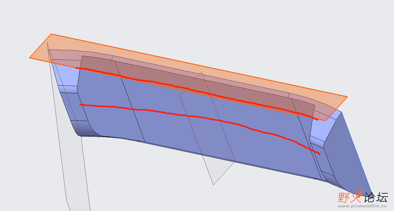

微信图片_20221203090349.png 大神们看看如何沿着这个曲率补面吖,我尝试用曲面补出来后无法实体化

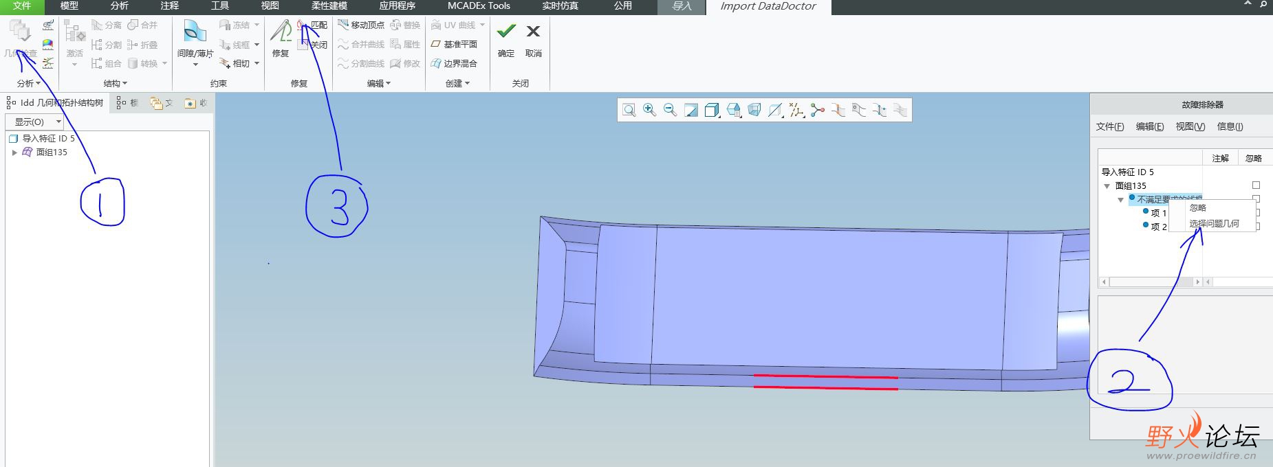

发表于 2022-12-3 09:06 | 显示全部楼层
进IDD环境修复曲面吧
先修复模型
先修复模型
再边界混合,合并曲面
再边界混合,合并曲面
发表于 2022-12-3 10:45 | 显示全部楼层
有两个破面,先补面吧
 楼主| 发表于 2022-12-3 14:12 | 显示全部楼层
17363877549 发表于 2022-12-3 10:45
有两个破面,先补面吧
老哥,请问一下怎么检查有破面
