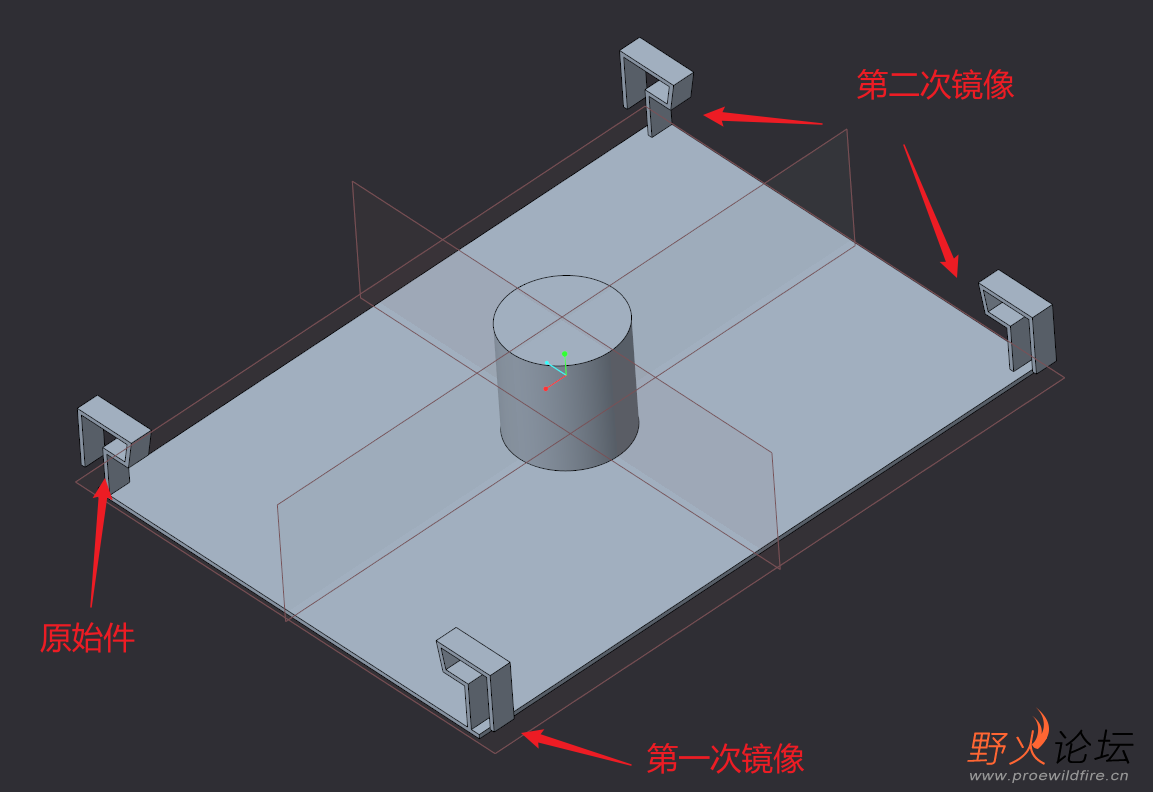

昨天半夜画图遇到个问题,就是2次镜像后修改原始特征,后面有些特征不能改过来。刚简单的试了下,没有复现。意思差不多就是下面的图的意思,同学们有遇到的同样情况的嘛

特征改完后再生一下

qingfeng-nn 发表于 2022-12-3 08:19
特征改完后再生一下
3Q~

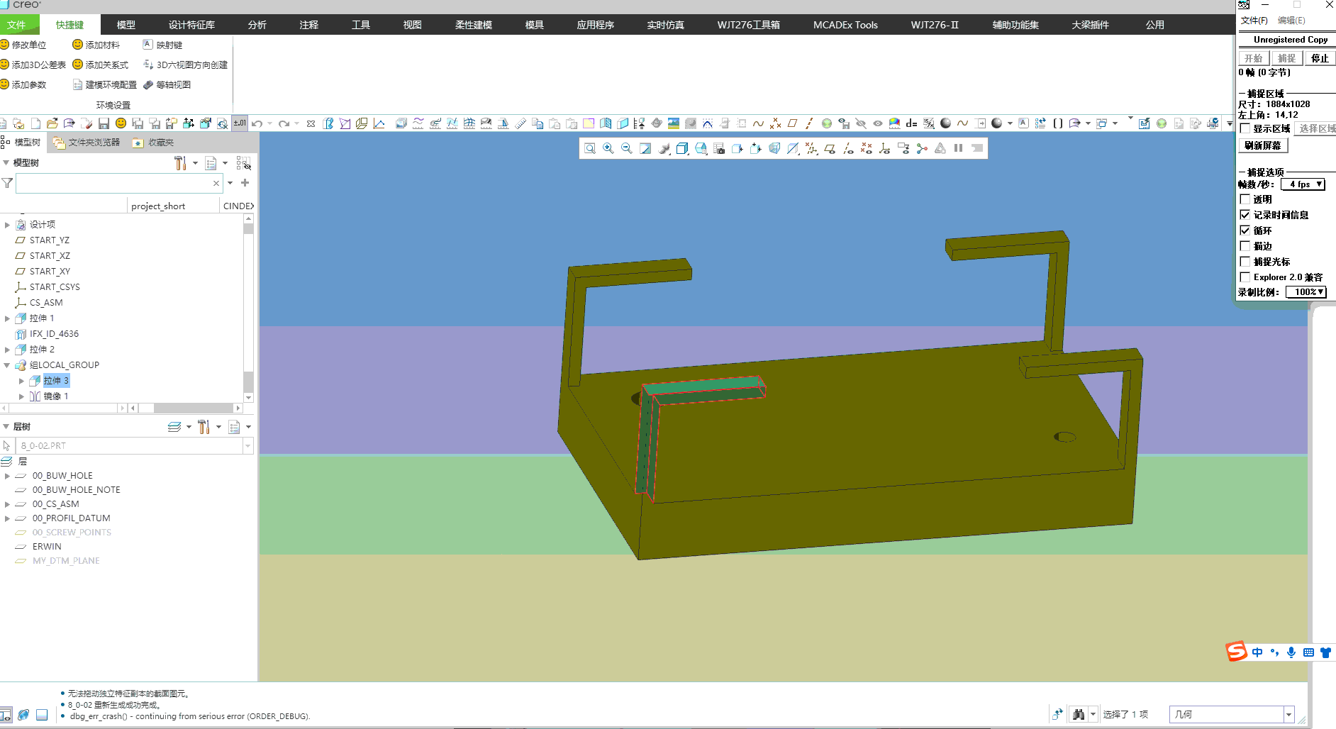

镜像之后的特征点开编辑后,再重生模型都不会变了,这个怎么解决
207
306
 楼主| 发表于 2022-12-3 20:19 | 显示全部楼层
我遇到的就是这个情况,但是一直没法复现。然后我当天半夜画的原档也找不到了

编辑镜像特征,点重新应用试试
