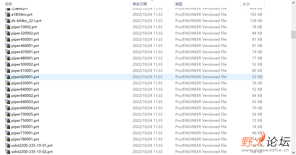

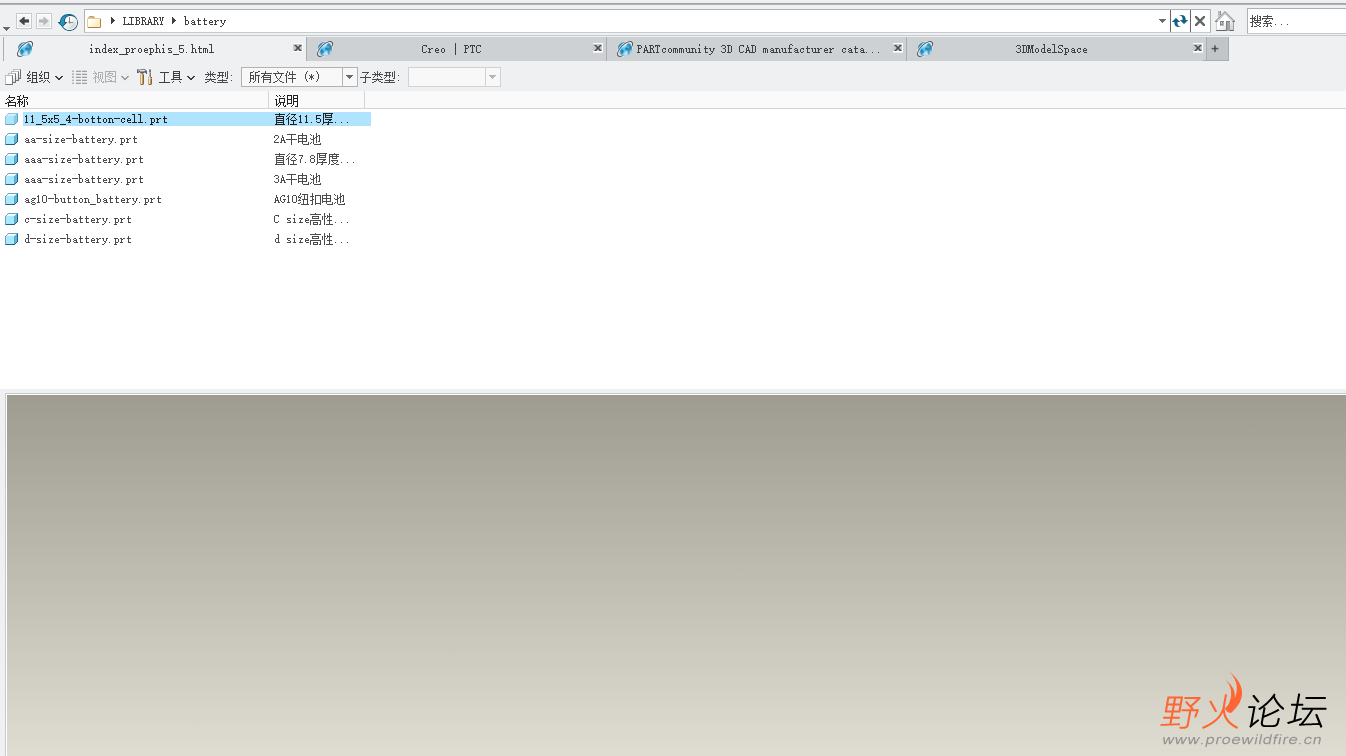

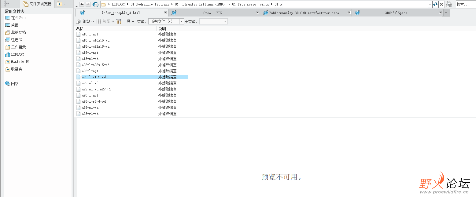

自己制作的零件库无法在软件中直接打开,可以从文件夹中拖进软件打开。我config中设置了不生成小版本文件,零件格式是Pro/ENGINEER Part File
这个是图片,零件无法直接打开
这个是图片,零件无法直接打开

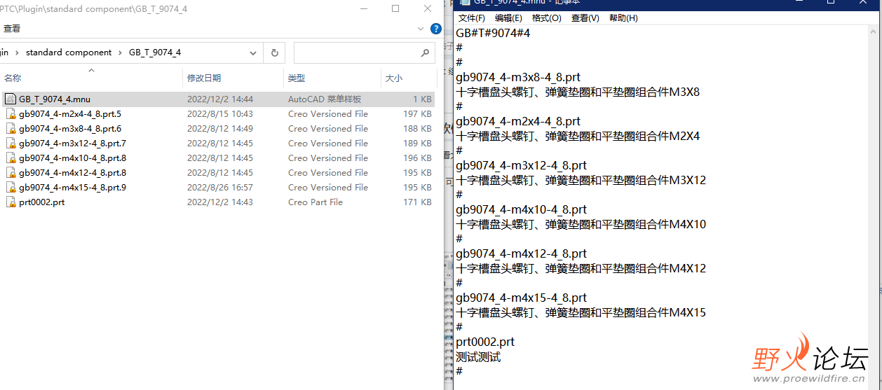

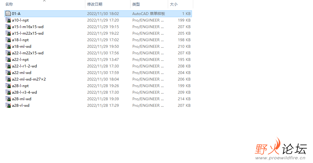

我把生成小版本的文本改了,零件格式就是这样了
84
102
 楼主| 发表于 2022-12-2 14:38 | 显示全部楼层
这两个图片就是我改小版本文本的对比,改之后就不带后缀了

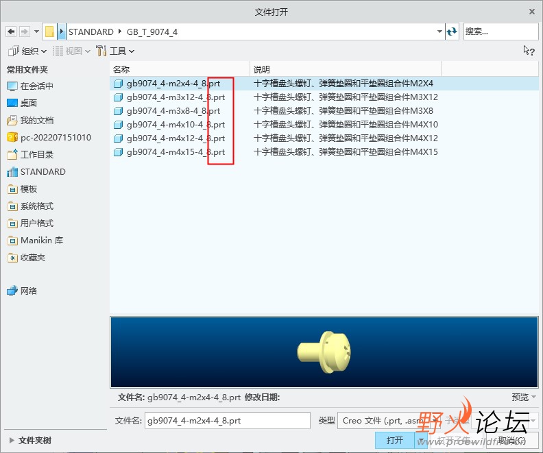

跟加密软件没有关系,这个是我以前的文件就可以打开
84
102
 楼主| 发表于 2022-12-2 15:03 | 显示全部楼层
这个是以前版本文件

个人猜想是跟不保存小版本的和保存小版本对应生成的两个零件格式有关Pro/ENGINEER Part File (.prt)和Pro/ENGINEER Versioned File

发表于 2022-12-2 15:08 | 显示全部楼层
不是,我的意思是你们加密软件的识别规则是后缀”.prt.xxx“可以在creo内部解锁,当你的后缀为”.prt“时候,就无法在软件内部解锁,这个情况我们以前也出现过
84
102
 楼主| 发表于 2022-12-2 15:10 | 显示全部楼层
kaedes 发表于 2022-12-2 15:08
不是,我的意思是你们加密软件的识别规则是后缀”.prt.xxx“可以在creo内部解锁,当你的后缀为”.prt“时候 ...
我回去笔记本试一下
