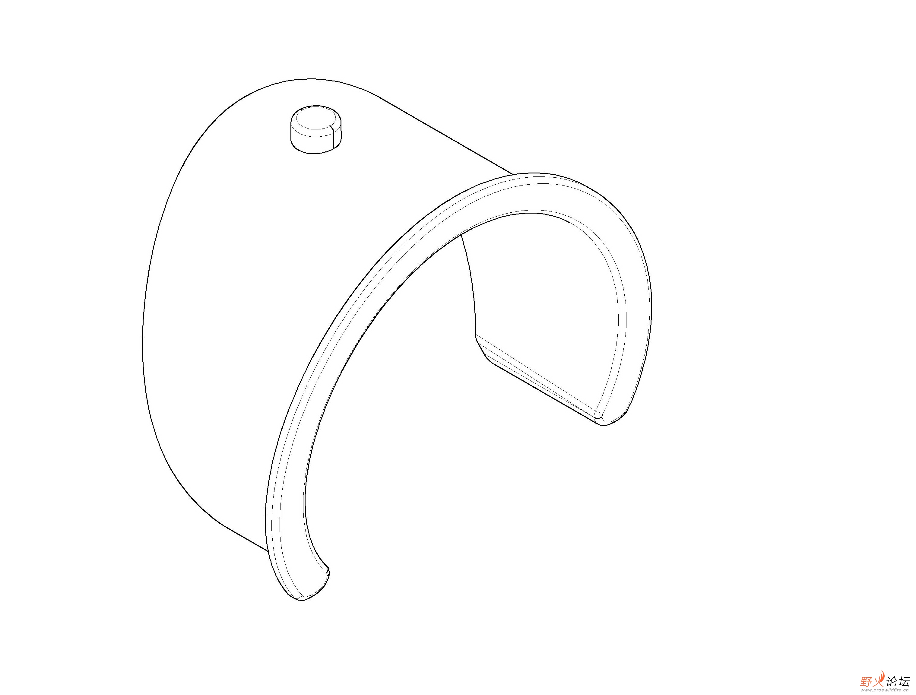

发表于 2022-12-1 15:48 | 显示全部楼层 |阅读模式
如图所示,请教下各位大佬,此类线条图Creo可以制作吗,或者是用什么软件制作的,感谢。
52
57
发表于 2022-12-1 16:01 | 显示全部楼层
PS就可以,绘画板也可以

发表于 2022-12-1 16:13 | 显示全部楼层
PTC Illustrate插画软件使用基础教程
http://www.proewildfire.cn/thread-130934-1-1.html
(出处: 野火论坛)

发表于 2022-12-2 08:10 | 显示全部楼层
插画软件

发表于 2022-12-4 00:39 | 显示全部楼层
如果要求不是很高的话,ACAD的layout里就能自动实现。(注:线条是ACAD自动实现的,可不是在ACAD里一根一根线修改的)

如果要求不是很高的话,ACAD的layout里就能自动实现。(注:线条是ACAD自动实现的,可不是在ACAD里一根一根 ...
好的 感谢 请问下这个软件得全称是什么呢
1027
64
1898
发表于 2022-12-5 01:39 | 显示全部楼层
autocad呀,版本需要高点的,好像需要2014版以上的,我用的是2016。

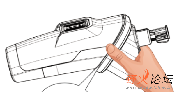

发表于 2023-3-3 21:21 | 显示全部楼层
这个可能更可以看出效果来。

发表于 2023-3-5 11:39 | 显示全部楼层
工业上的建模,用犀牛Rhino做的,就是这种效果。一般是ID设计的用这个建模
