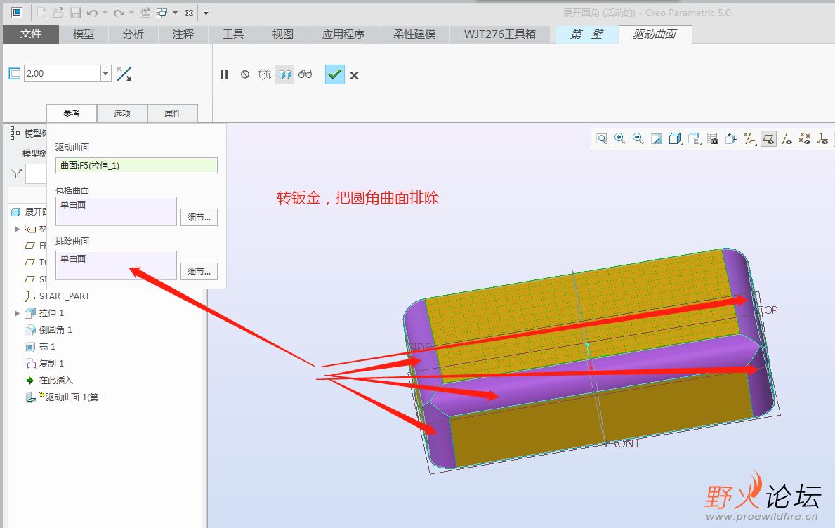

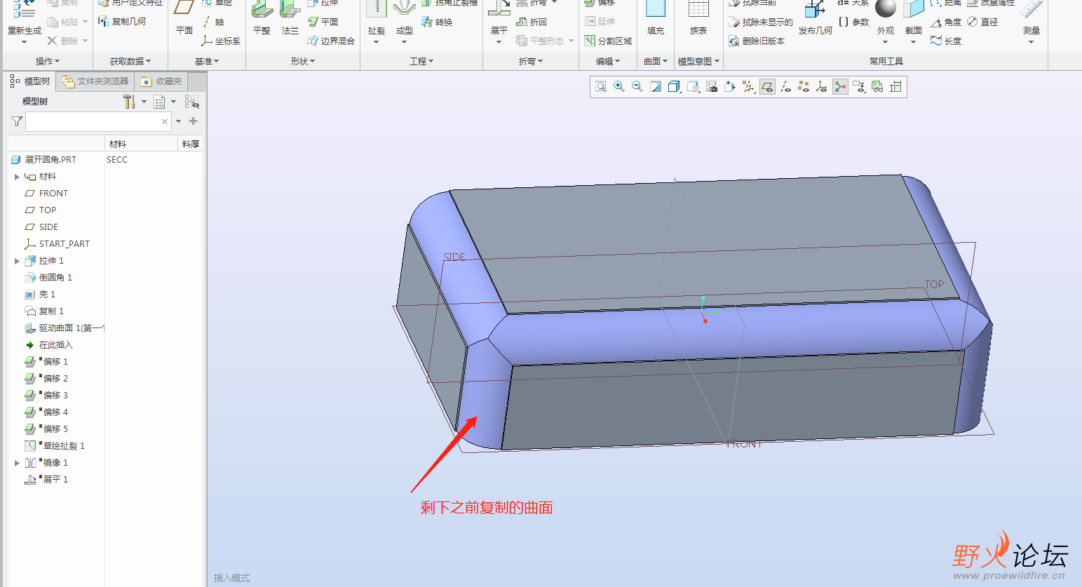

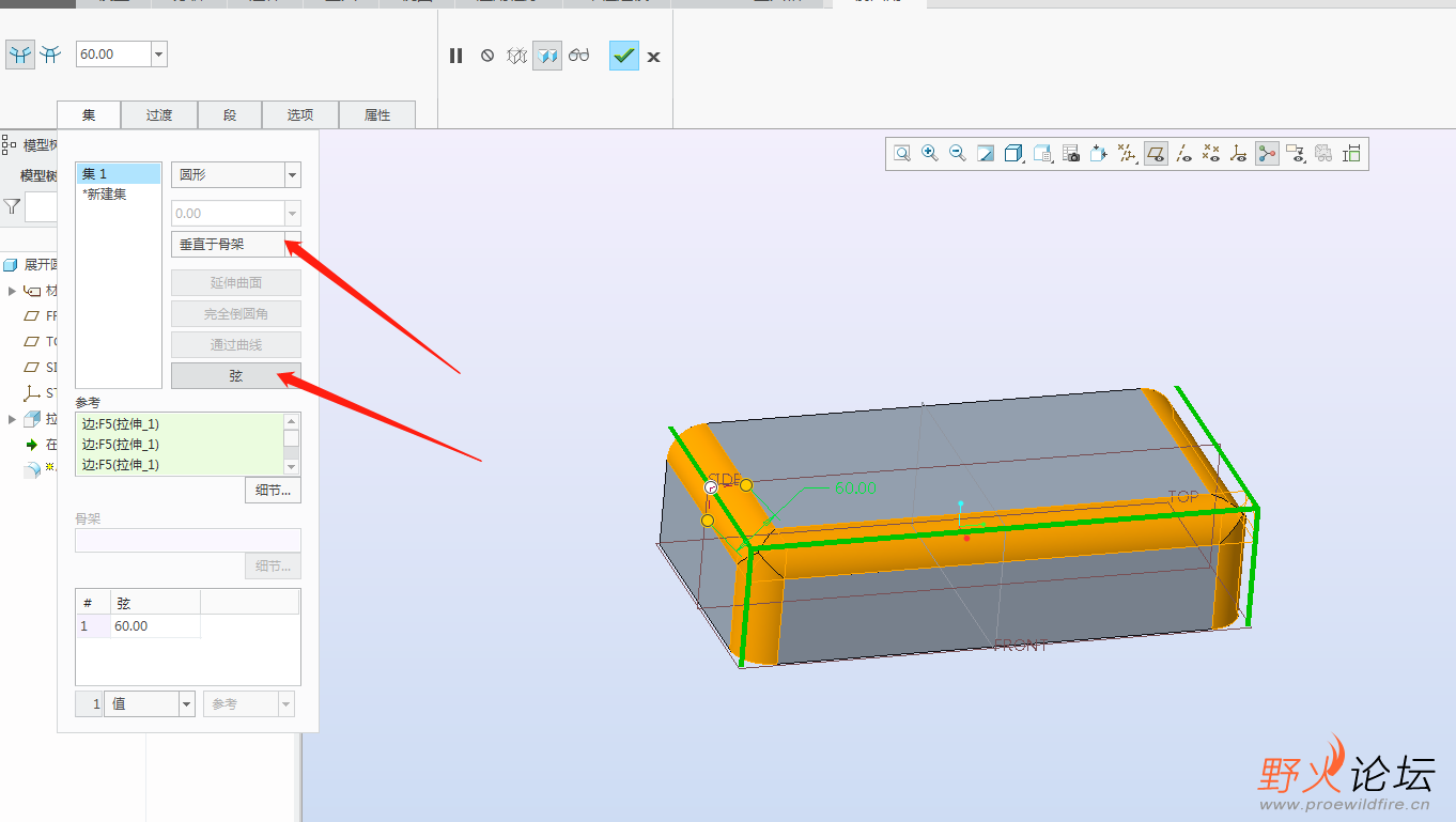

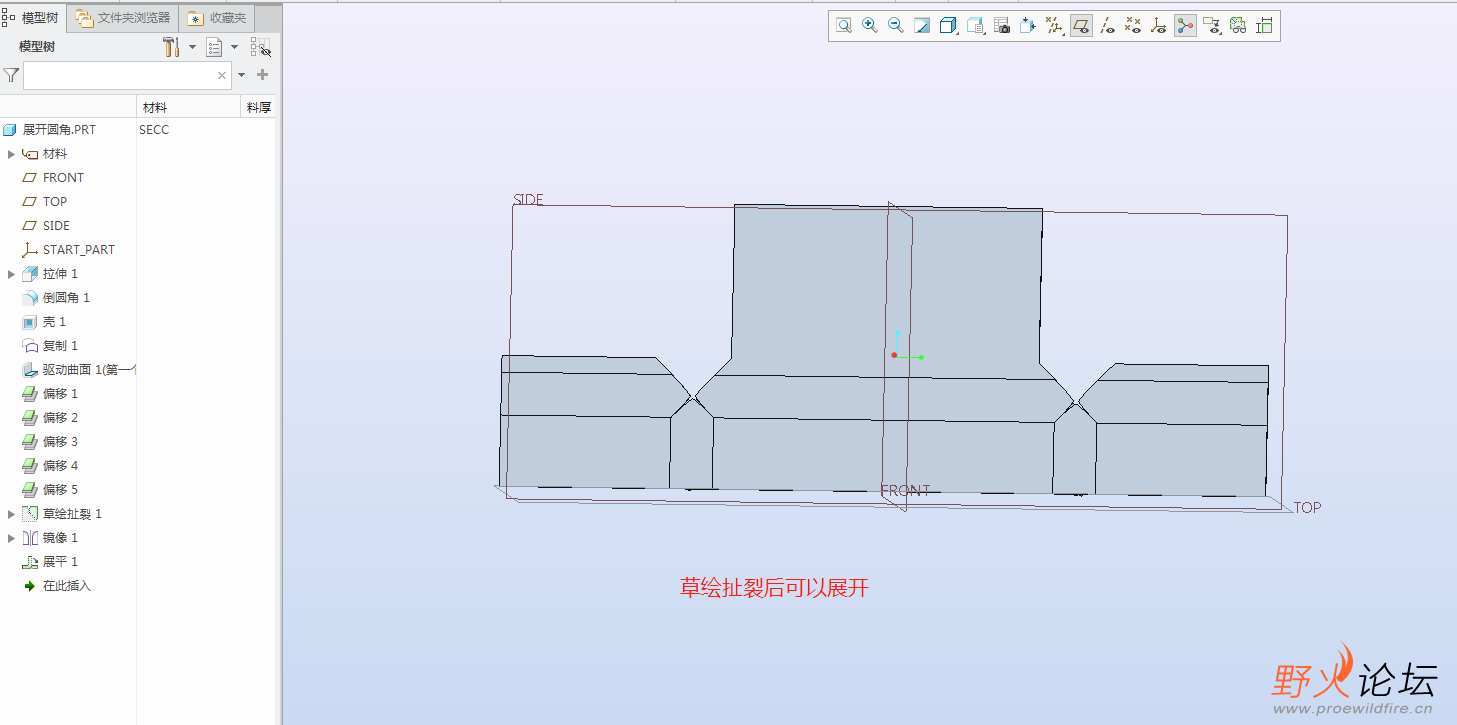

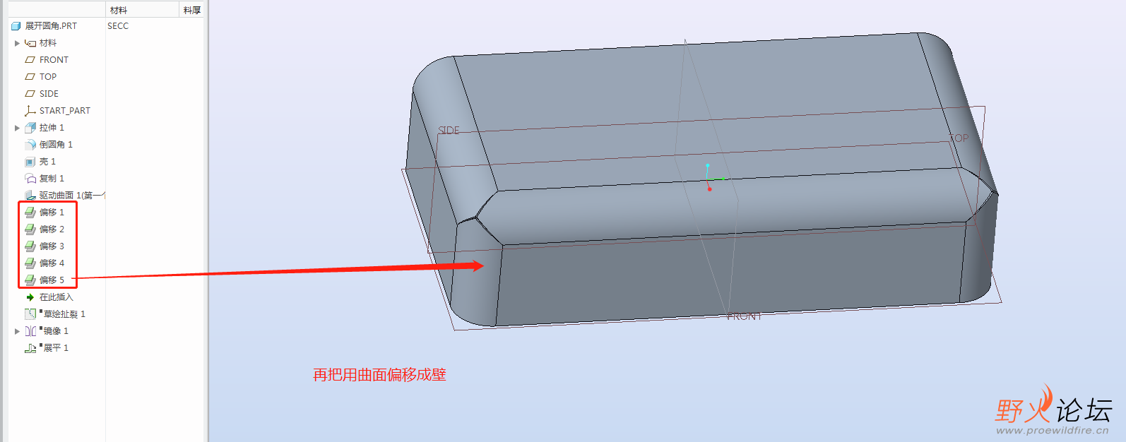

一些关键的步骤已截图说明

其实和SW操作差不多,草绘扯裂全程到底 https://www.douyin.com/user/MS4w ... 11&showTab=post
