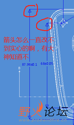

请问大家,工程图里的箭头要如何设置成实心的?就像CAD那样

修改绘图选项,arrow_style  。要想下次起作用,绘图模版,同名工程图模版都修改下
