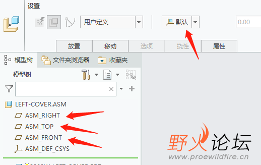

装配体的第一个零件如何定位

发表于 2022-12-1 08:11 | 显示全部楼层
第一个默认装配就好

发表于 2022-12-1 08:22 | 显示全部楼层
默认或者固定都可以的,但是建议用默认
 楼主| 发表于 2022-12-1 09:08 | 显示全部楼层
aa1aa 发表于 2022-12-1 08:15
第一个默认装配就好
默认的话,每次打开装配体位置都会乱啊

发表于 2022-12-1 09:23 | 显示全部楼层
front 对 front,  right 对 right,  top 对 top.

发表于 2022-12-1 11:01 | 显示全部楼层
装配下新建零件再激活建模固定,这个第一个零件不就固定还跑的掉吗?
发表于 2022-12-1 11:24 | 显示全部楼层
一般选默认,如果有需要可以选组件的平面进行装配
发表于 2022-12-1 11:28 | 显示全部楼层
呆呆爱北卡 发表于 2022-12-1 09:08
默认的话,每次打开装配体位置都会乱啊
你是选的自动吧

发表于 2022-12-3 09:01 | 显示全部楼层
kennede0923 发表于 2022-12-1 11:28
你是选的自动吧
认同,此默认非彼默认也,呵呵!
