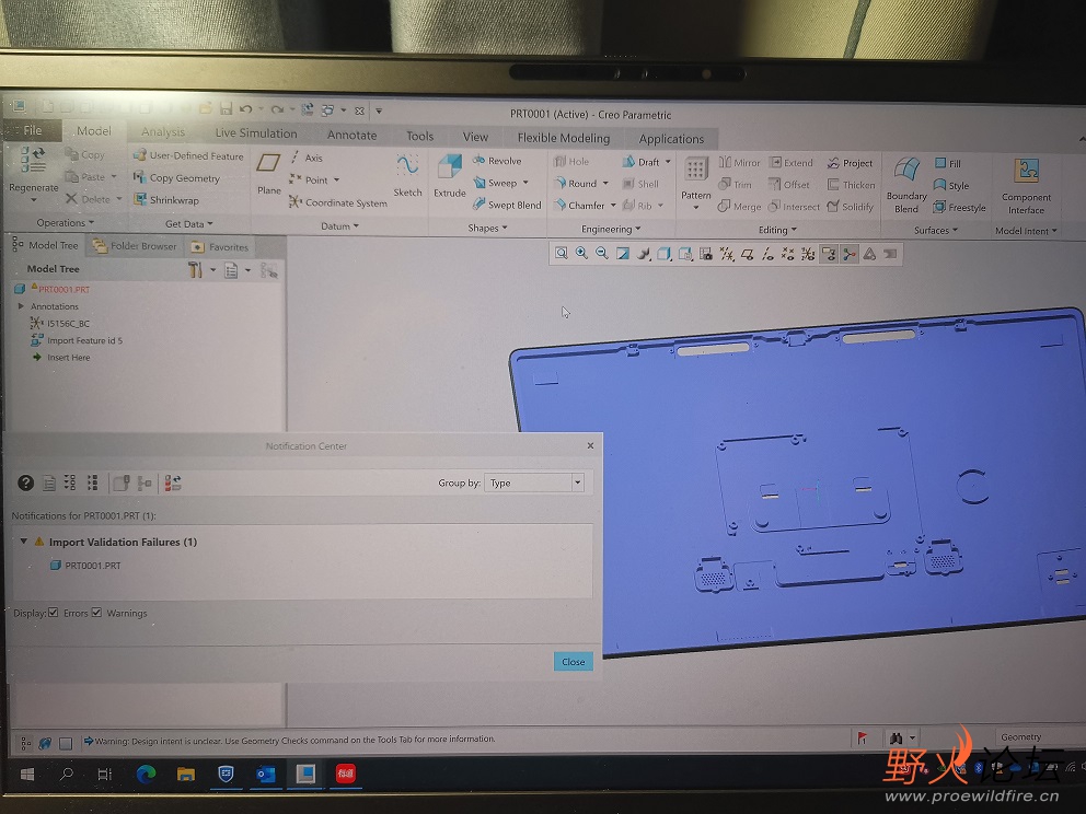

nmgr_import_valid_issue do_not_show

不显示信息或者停止校验;出现这个应该是精度问题出现破面了
