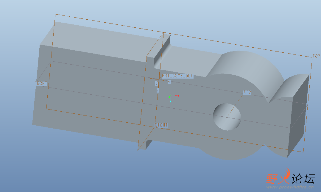

情况是没办法修改草图,因为是导入特征,试过的方法是,先中间切掉一部分,然后复制下面特征的面,粘贴性移动,然后希望切掉原来的实体,实体化移动过来的面,结果是切不掉实体,这种方法行不通。

发表于 2022-11-30 21:17 | 显示全部楼层
柔性建模,随便改径向和轴向尺寸

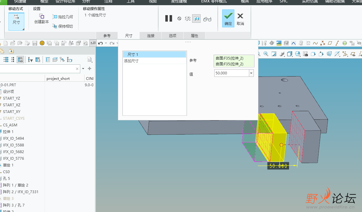

发表于 2022-11-30 21:28 | 显示全部楼层
你连个样子都做不出,还怎么交流
163
2122
522
3746
热心助人勋章优秀会员勋章希望之星勋章嘉宾勋章

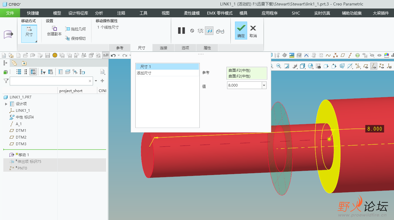

发表于 2022-11-30 21:50 | 显示全部楼层
还是不理解A到B想干什么?
就是A向B移动一些啊?
不是一样的柔性,选你要移到的相,然后然后移动一段距离就好了
 楼主| 发表于 2022-11-30 21:53 | 显示全部楼层
fuguangyi 发表于 2022-11-30 21:50
还是不理解A到B想干什么?
就是A向B移动一些啊?
不是一样的柔性,选你要移到的向,然后然后移动一段距离 ...
是的,可以理解为A向B移动  就是那个块太长了  需要缩短  大神,Proe5.0 柔性移动叫的啥呀,我没有找到那个命令
