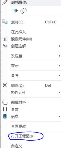

求助一下各位,关于cero软件8.0当中,怎么设置可以像SW软件一样,在装配三维图或者零件图当中右键点击零件可以直接打开与之相互关联的二维工程图?我看我们公司有同事下载别人的配置文件,可以直接在装配图或者零件图当中直接打开二维工程图。我不知怎么设置,感觉这样子很方便。在网上搜索了一个下午也没有找到这方面的资料。所以来这块求助一下热心的朋友,请指点一下我。谢谢

使用该插件可以实现创建同名工程图,或者一键打开同名工程图
自动工程图(思想者)链接:http://pan.baidu.com/s/1o7Uv50m 密码:s28n

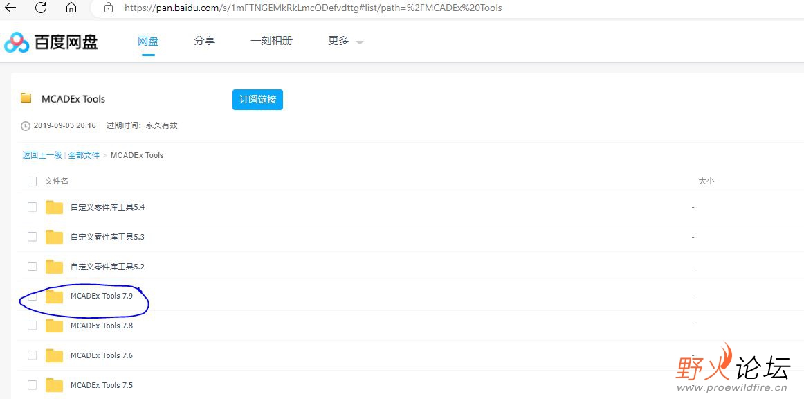

http://www.mcadex.com/bbs_1431046_ss20130113/thread_317267_1.html
你这个是需要下载哪一个?还是全部需要安装?麻烦给我圈一下。我还没搞清
337
422
发表于 2022-12-6 19:35 | 显示全部楼层
8.0可以直接下载最新的7.9

发表于 2024-6-3 11:36 | 显示全部楼层
自动工程图(思想者)链接:http://pan.bai ...
这个安装了怎么调出来呢
