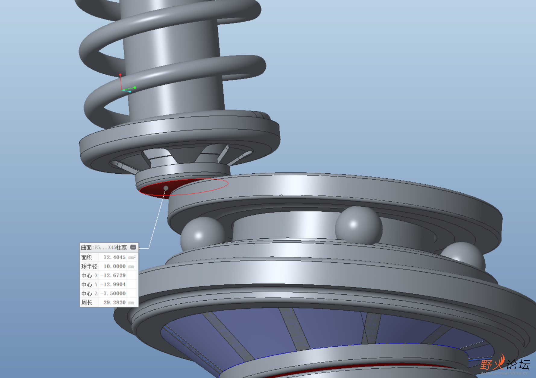

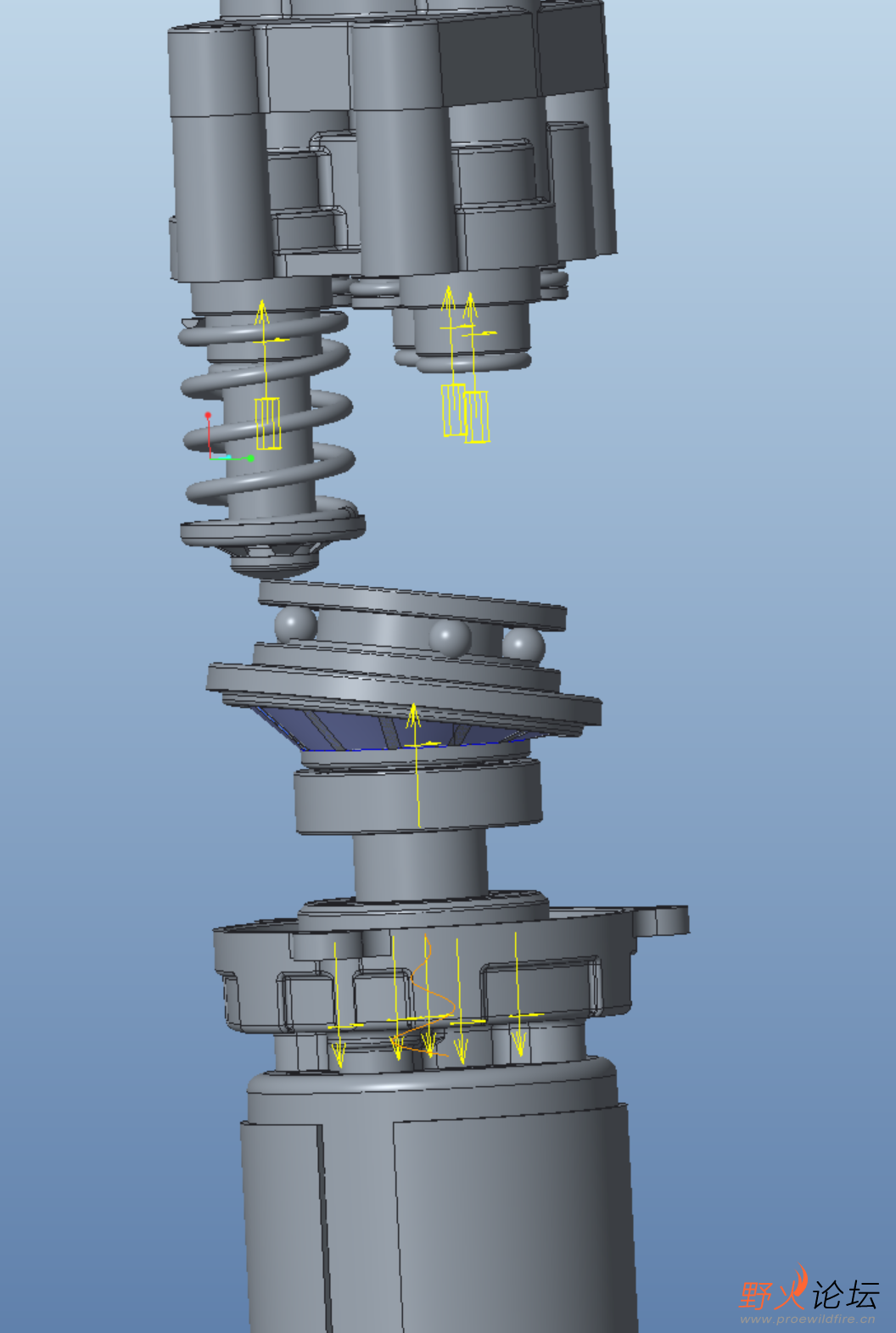

如图是一个柱塞泵的结构,下方传动部分是以组件的方式装好后做的总装,传动部分是经过减速齿轮轴传到斜盘,斜盘上方是推力球轴承,柱塞则以圆柱连接的方式装在泵座上(只定义了轴没有限制旋转与平移)

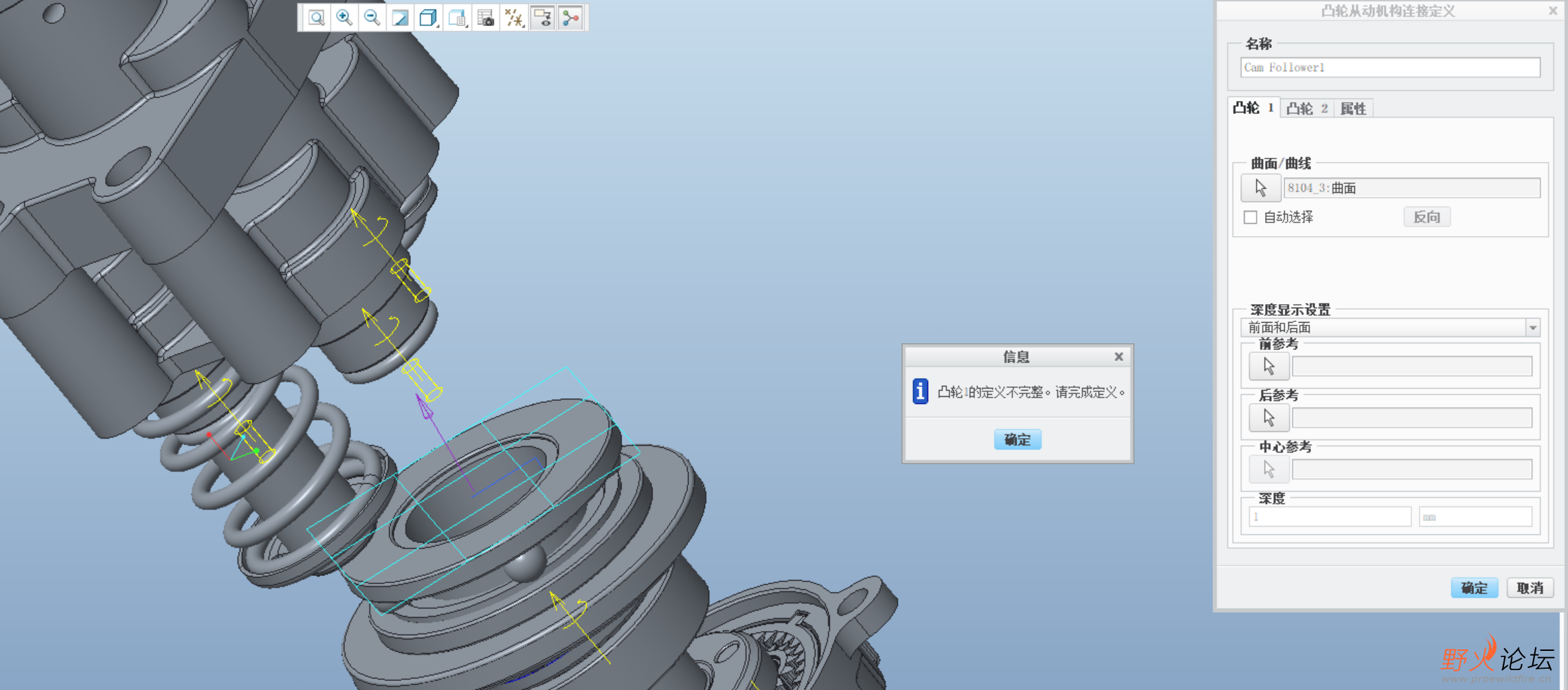

下图是到机构里定义凸轮连接,选择柱塞的球面发现选不上(而选圆柱面则能选上),是不是凸轮机构不能选择球面作为接触面

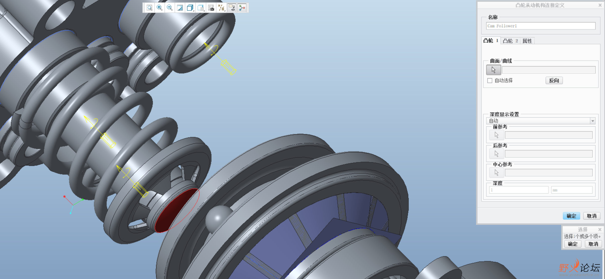

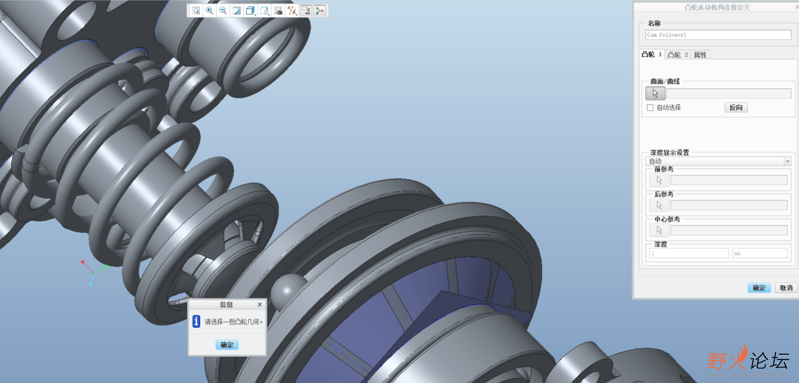

试着先选轴承面,发现还要选前后基准
论坛里找了半天没找到这种平面凸轮的仿真,于是决定试一下添加其他约束,但是无论给柱塞与斜轴承间加槽连接还是球连接,最后的结果都是不能拖动。机构里也试过3D接触,这个可以连接但柱塞不能一直贴着斜面,不知道我的问题出在了哪里
