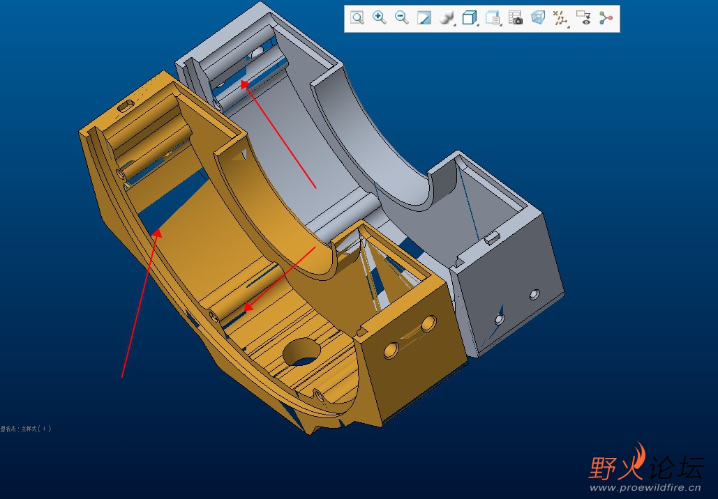

CREO5.0装配图中一做截面剖视图就会出现乱影!模型显示各种设置调整都不行,各位大神知道是什么原因吗?

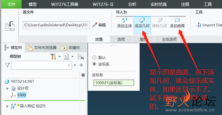

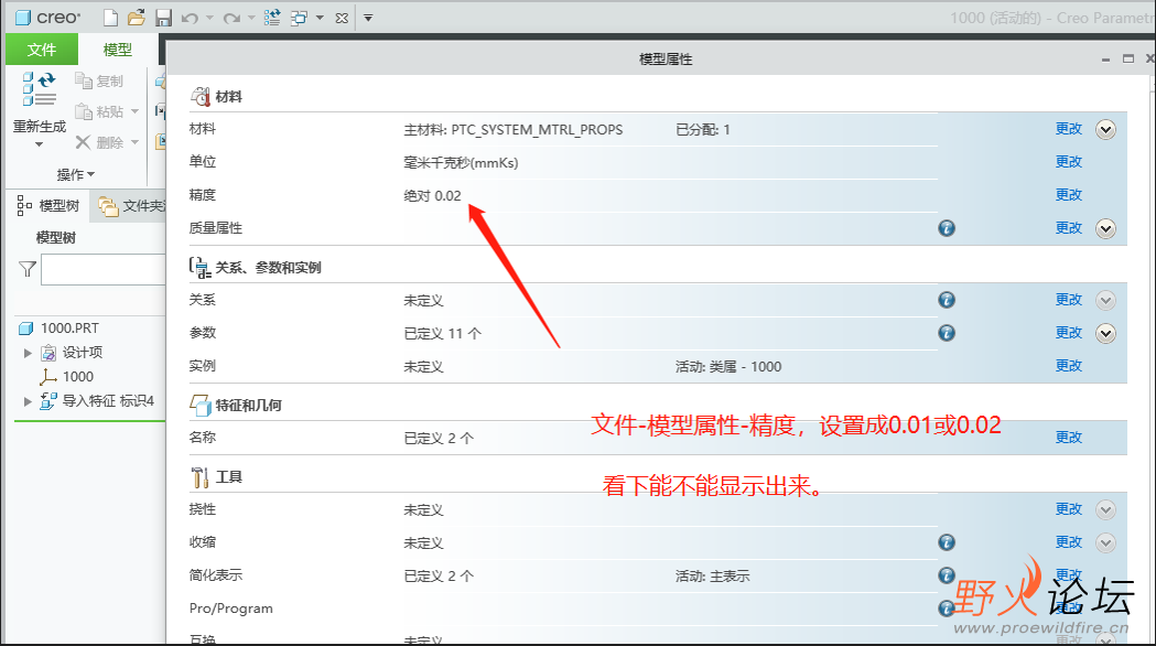

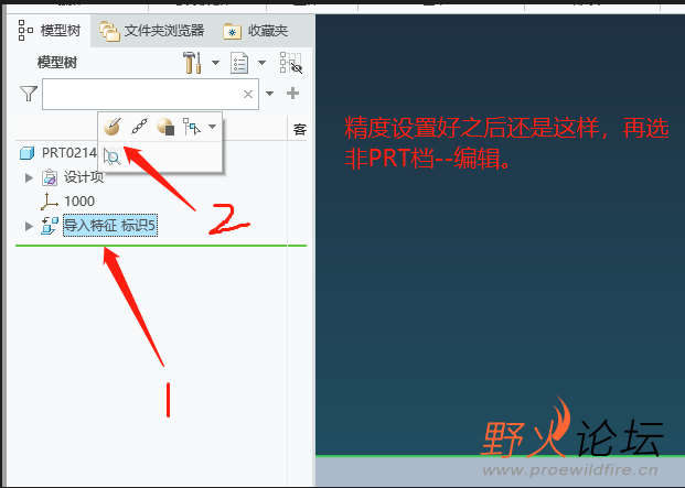

试试以下方法,希望对你有用。编辑了几次,都没能按1-2-3-4的顺序上传,整不会了,从下往上看。
回复 2 0
1130
50
1429
发表于 2022-11-30 08:40 | 显示全部楼层
看图片应该是破面了?

发表于 2022-11-30 08:42 | 显示全部楼层
楼上说的很详细,一般改精度都能解决

 楼主| 发表于 2022-12-8 10:36 | 显示全部楼层
多谢大神!应该是软件自身问题,装了其他版本的就OK拉 多谢!
