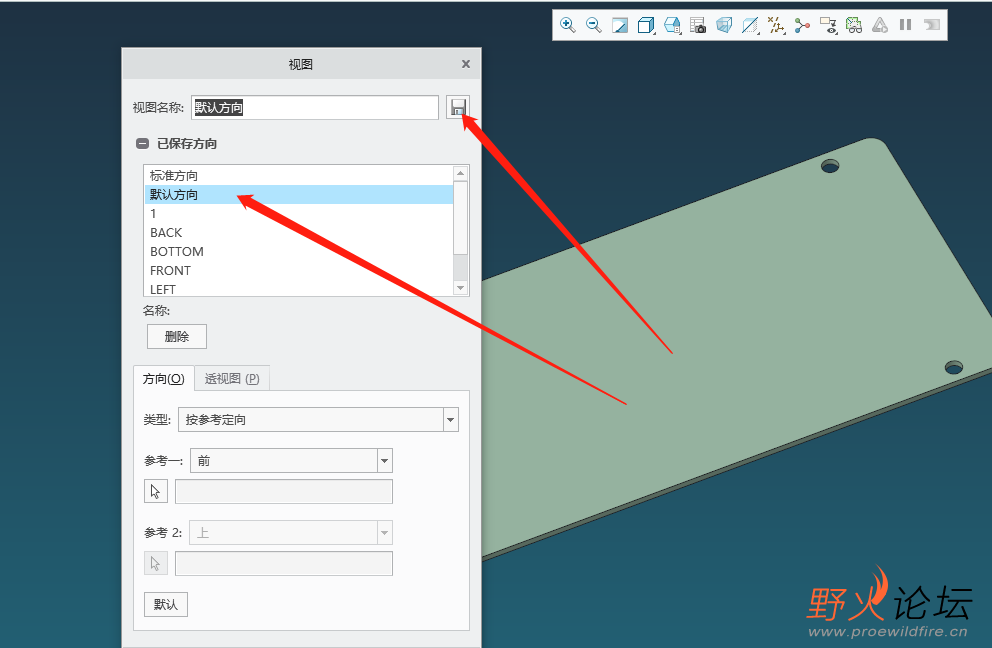

发表于 2022-11-30 08:02 | 显示全部楼层
调到自己感觉比较适合的角度,设置成缺省或者是自定义名称,第一次打开设置保存好,后面就是你想要的效果了。

 楼主| 发表于 2022-11-30 20:39 | 显示全部楼层
724976328 发表于 2022-11-30 08:02
调到自己感觉比较适合的角度,设置成缺省或者是自定义名称,第一次打开设置保存好,后面就是你想要的效果了 ...
第一次打开设置保存这里怎么操作?我可以保存覆盖为默认方向,但是标准方向覆盖不了,而每次打开默认就是标准方向
287
408
发表于 2022-11-30 22:00 | 显示全部楼层
thomosyu 发表于 2022-11-30 20:39
第一次打开设置保存这里怎么操作?我可以保存覆盖为默认方向,但是标准方向覆盖不了,而每次打开默认就是 ...
看上面这两张图片应该很容易懂了。

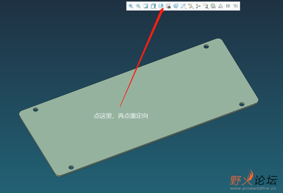

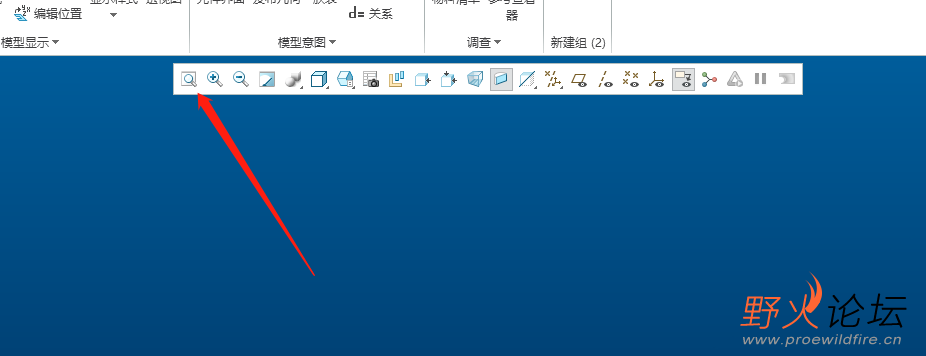

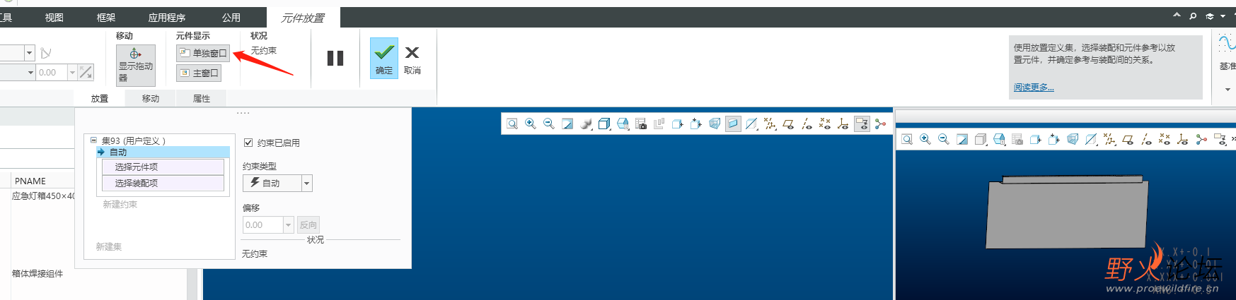

153
227
发表于 2023-8-7 09:21 | 显示全部楼层
试试这两个,第一张是直接打开的零件,点它就会回到屏幕中心;第二张是装配时不知道零件在哪里,可以用这个来装配。
