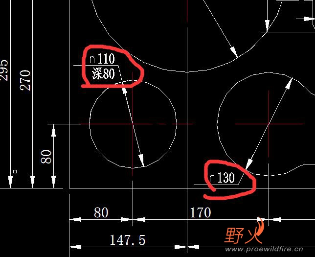

以前creo2.0用得正常,现在换成creo7.0后工程图转成DWG文件后Φ都变成n了,是哪里字体设置问题?

1,2,4,都改了。对于3项,因为creo2.0导出DWG都是正常的,cad应该是支持这个字体的。没办法解决不了。与win10系统是不是有关系?

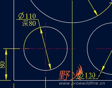

 楼主| 发表于 2022-11-28 17:42 | 显示全部楼层
卸载CAD重新安装,现在好了。多谢继续走一回热心帮助,谢谢

发表于 2022-11-29 09:03 | 显示全部楼层
之前也遇到过这个问题,字体库缺失,然后装了个cad2021,完事了
