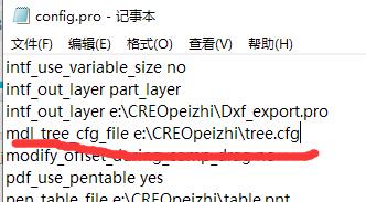

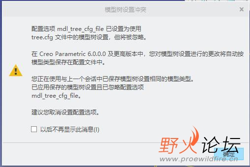

之前一直用creo2.0但是关闭文件的时候最近老是崩,后来换creo7.0,现在打开程序就提示模型树设置冲突。且上次保存的装配图模型树文件名又变回去了(相当总装图未保存)。配置文件也已经指定了,现在怎么解决,求老师们指教?

发表于 2022-11-28 09:07 | 显示全部楼层
划红线的都删掉。
1760
2353
发表于 2022-11-28 09:52 | 显示全部楼层
貌似7.0之后不用那个模型树配置文件了,模型树相关配置保存在UI文档里面,你点确定后把UI文件备份好,把你话红线的指定路径删除

发表于 2022-11-29 08:16 | 显示全部楼层
新版本UI制,老的一套已经过时了

发表于 2023-7-14 20:35 | 显示全部楼层
不要被其他人误导了。。你config设置了tree.cfg,但是你这个模型之前又单独改了模型树,就会提示
