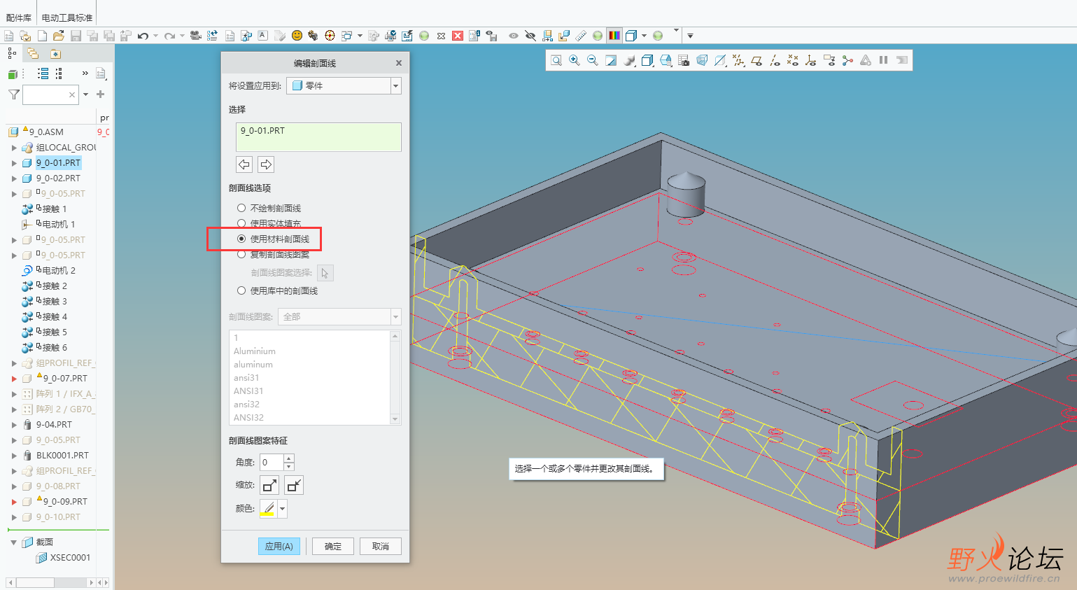

出装配图时,金属材质的部件剖面用默认的斜线形式,橡胶材质的部件需要每个选对应的网格剖面线,比较麻烦。能不能根据设定的材质,自动生成对应的剖面线型?

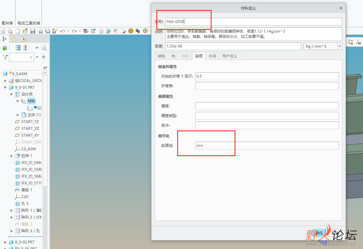

当然可以,
一、creo中实现:
1、需要给材料加好剖面线图案的
2、3D里剖面使用材料图案
3、3D效果
二、使用智能剖面插件里定义的规则:

发表于 2023-6-14 15:10 | 显示全部楼层
多谢老师指点,我还有个疑问,怎么样,工程图中的剖面线也跟随材料一起动呢。我工程图还是手动修改,不知道是不是之前是斜线,后面更改材料的剖面线,不能同步更新导致的。
