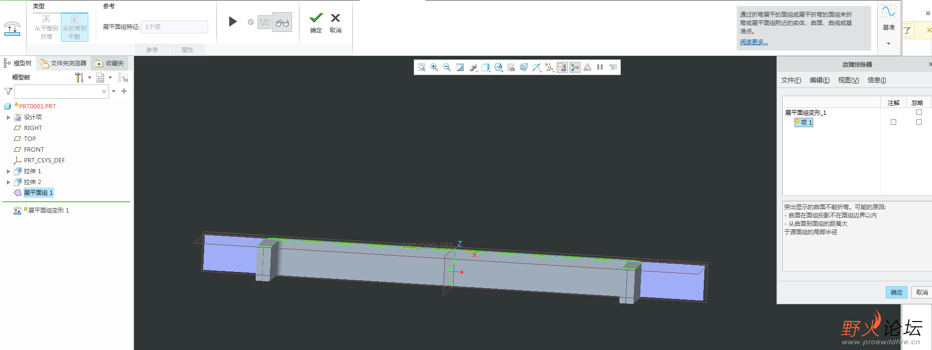

[求助] 为什么实体从展平面组变平面后,不能通过展平面组变形变回来
发表于 2022-11-24 10:49 | 显示全部楼层 |阅读模式

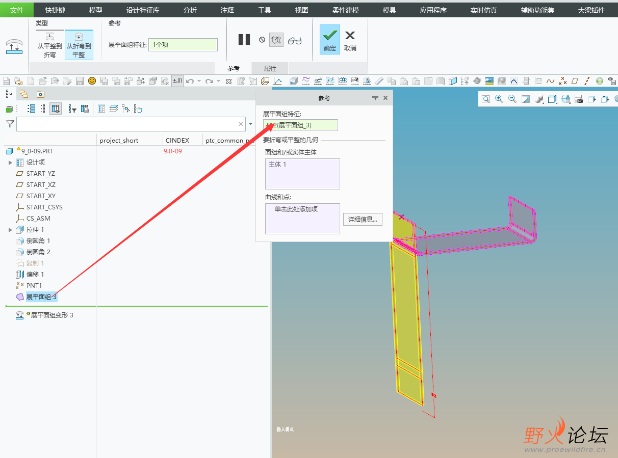

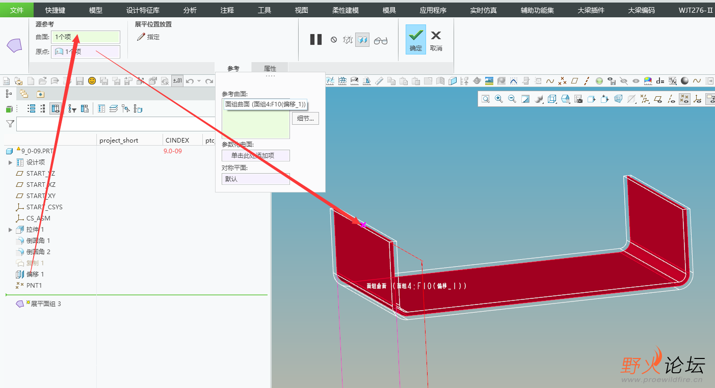

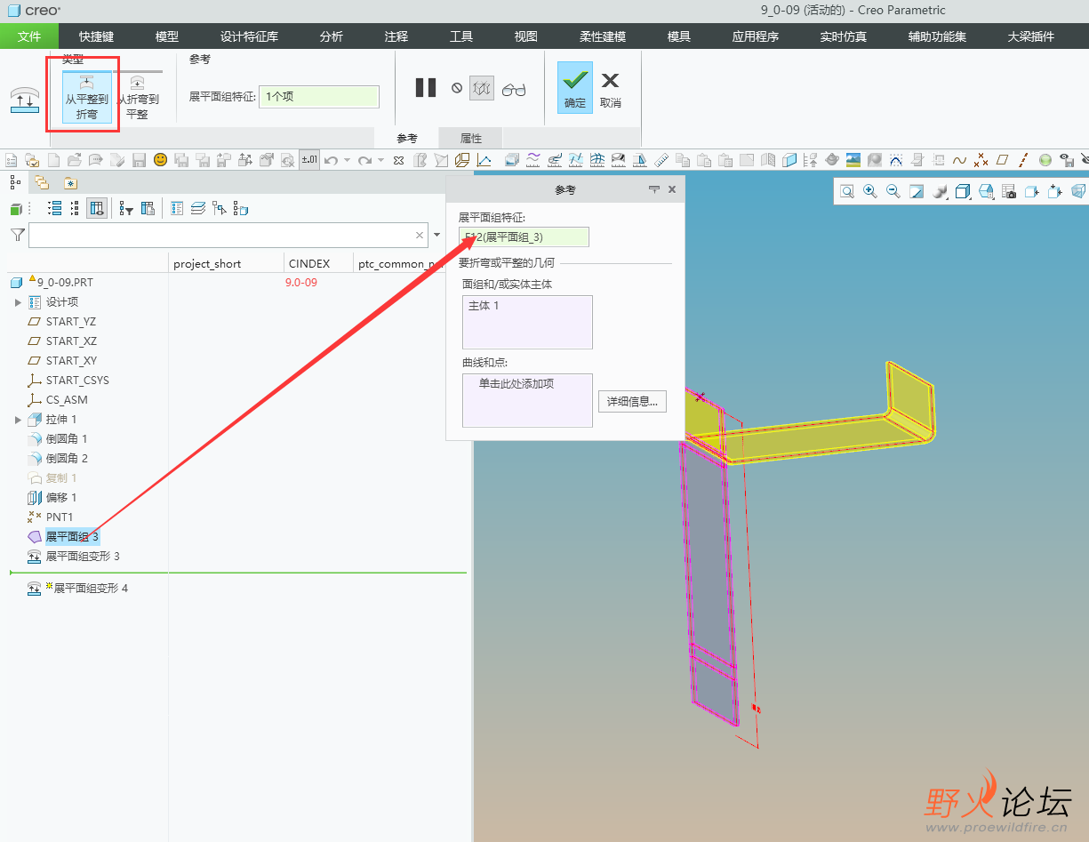

我都是看教程按照教程做的 不知道什么去到展平面组变形就变不回来了,一直搞不懂,请各位老师指导下

发表于 2022-11-24 11:01 | 显示全部楼层
尽量不要超过边界。
 楼主| 发表于 2022-11-24 11:11 | 显示全部楼层
钟汉昌 发表于 2022-11-24 11:01
尽量不要超过边界。
平面改成跟实体一样也不行,边界没超出了

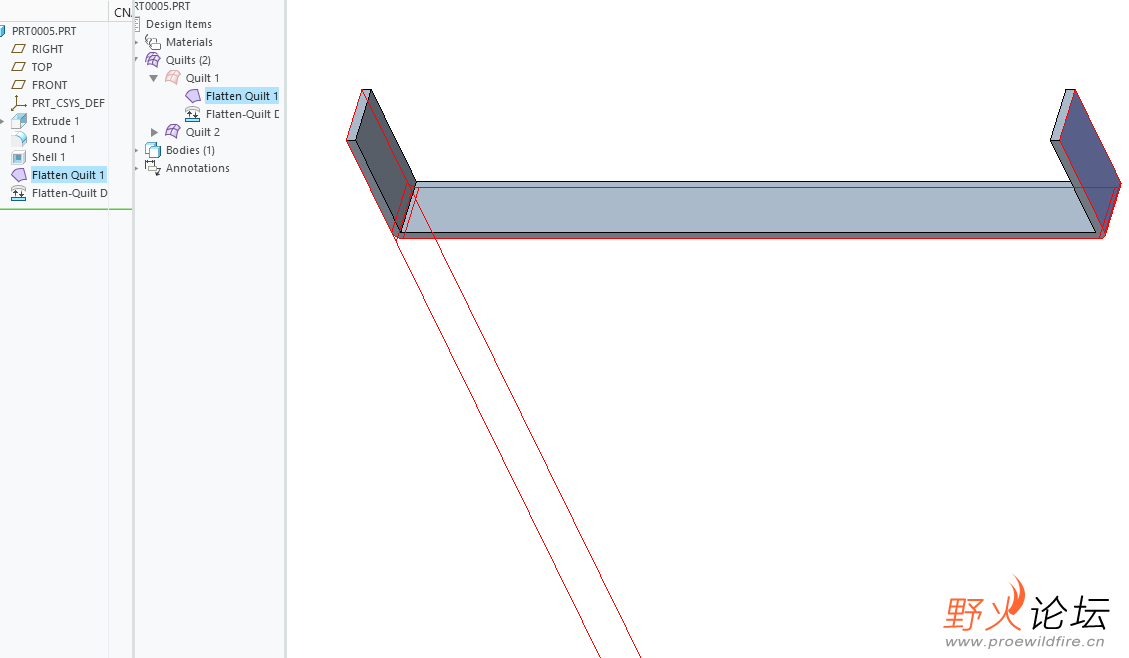

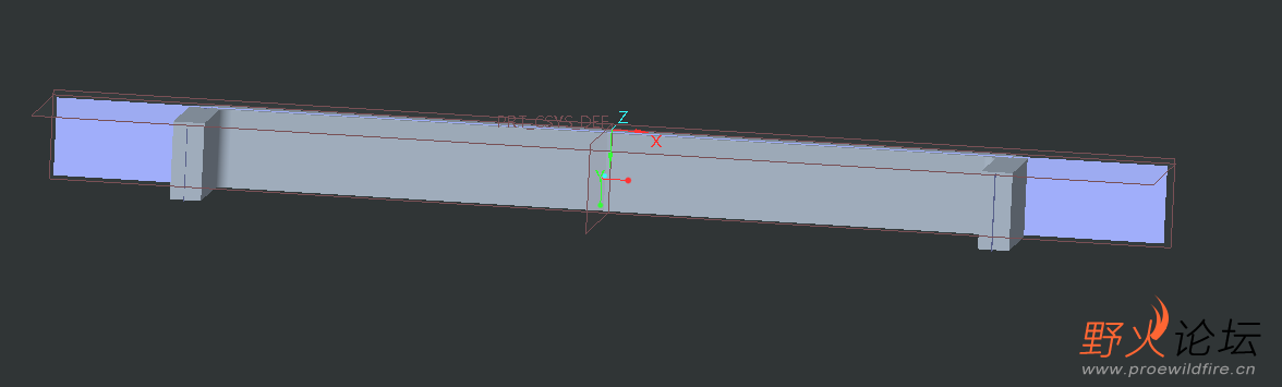

发表于 2022-11-24 16:00 | 显示全部楼层
buzhidao不知道你要什么效果。
prt0005.prt.rar
73.36 KB, 下载次数: 8

发表于 2022-11-24 18:02 | 显示全部楼层
要展开的面全部要超出实体的!

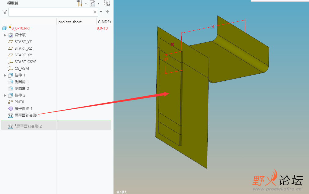

发表于 2022-11-24 20:47 | 显示全部楼层
fuguangyi 发表于 2022-11-24 18:02
要展开的面全部要超出实体的!
您好,prt文件可以分享下吗?没用过两次展平面组变形。  用展平面组变形能不能实现钣金的 折弯 展平 折弯 展平 反复操作呢?

发表于 2022-11-24 21:01 | 显示全部楼层
main90 发表于 2022-11-24 20:47
您好,prt文件可以分享下吗?没用过两次展平面组变形。  用展平面组变形能不能实现钣金的 折弯 展平 折弯 ...
看不懂你说什么,
钣金直接就有展平功能
非钣金件要展平,需要用到展平面组变形,你看,窗口里,必须先有展平面组啊

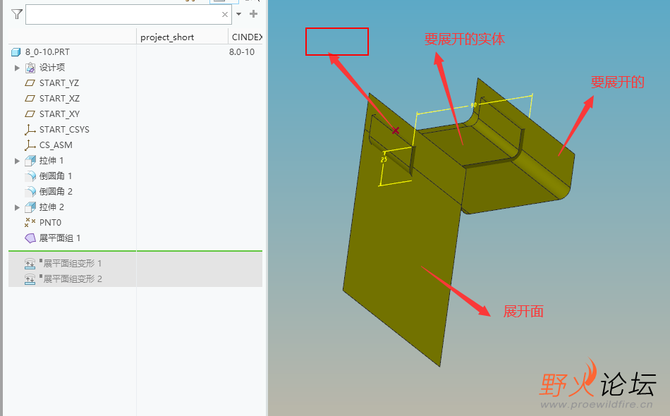

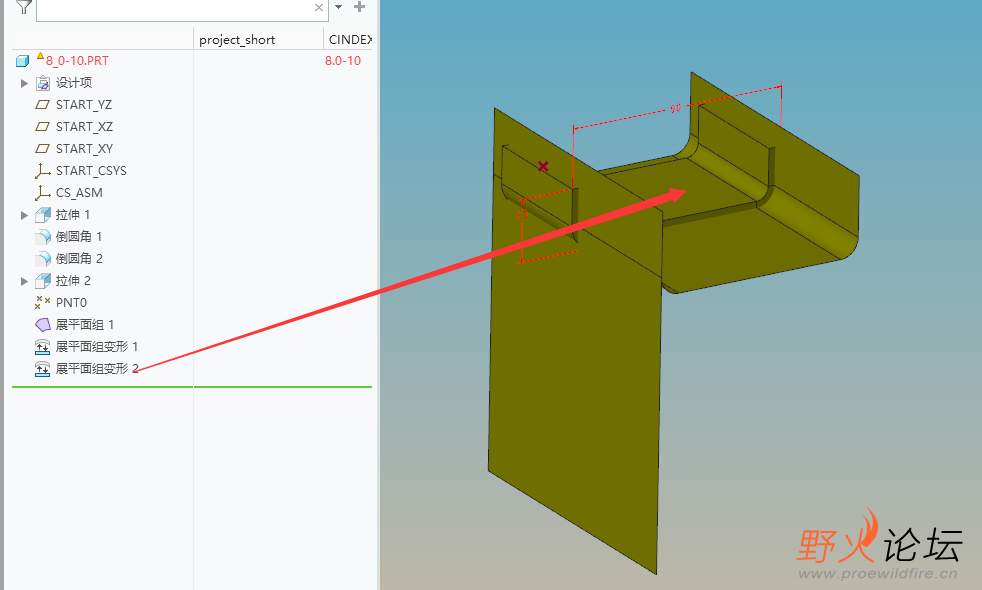

发表于 2022-11-25 09:07 | 显示全部楼层
在零件设计模块,将曲面展平,然后平面上创建特征,然后将展平曲面变形,可以把创建的特征变弯。  那么可不可以将变弯的特征继续展平修改,然后再变弯呢?

发表于 2022-11-25 11:40 | 显示全部楼层
你把实体拉伸切除就可以弯回来了
 楼主| 发表于 2022-11-25 14:33 | 显示全部楼层
main90 发表于 2022-11-25 09:07
在零件设计模块,将曲面展平,然后平面上创建特征,然后将展平曲面变形,可以把创建的特征变弯。  那么可不 ...
请问要在平面上创建一个什么特征呢?
