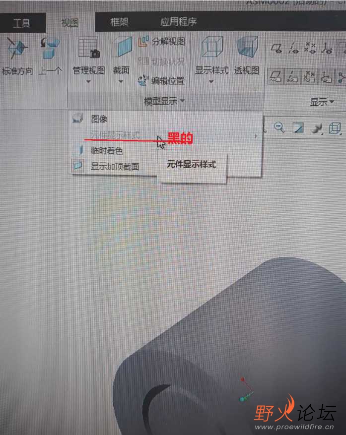

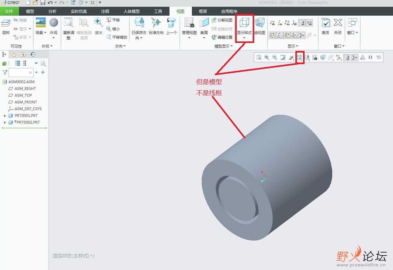

在装配体中,模型先是查看透明状态,然后被改为了着色,想用线框查看时就不显示线框了,元件显示样式成了黑色的,各位大佬有遇到这种情况吗?

发表于 2022-11-23 19:45 | 显示全部楼层
选中一个面,原件显示样式就会点亮

发表于 2022-11-23 21:08 | 显示全部楼层
去视图管理器里面,改为默认显示样式
90
发表于 2022-11-24 11:20 | 显示全部楼层
操作步骤错了,是要先选中零件,再点模型显示
