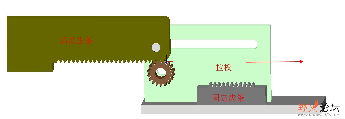

请教各位大佬,如何设置,当齿轮和齿条啮合前,齿轮不转动,一旦齿轮齿条啮合后,齿轮才开始转动。
上图中,拉动拉板,齿轮和固定齿条没有接触,齿轮不转动,只是跟随拉板一起往前。
直到运动到下图位置时,齿轮和固定齿条啮合后才开始动作。

时间算好分别给个运动算了
