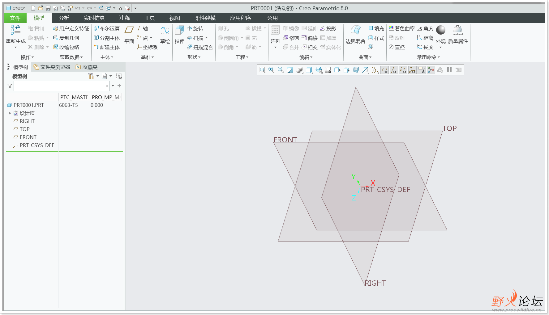

如题所示,坐标太小了,看不清,颜色不醒目,想调整一下。不知在哪里调。输入变量text_height_factor  ,好像对x,y,z这三个字母的大小影响也不大,轴的颜色也不知如何改。

发表于 2022-11-23 09:17 | 显示全部楼层
默认配色是最好的,不接受反驳。
字体大小:text_height_factor
45 (数值越小字越大,反之)

 楼主| 发表于 2022-11-23 12:33 | 显示全部楼层
8.0,9.0的坐标是非常好看,我自己也在用,但公司的是2.0的,坐标能调成有颜色吗
