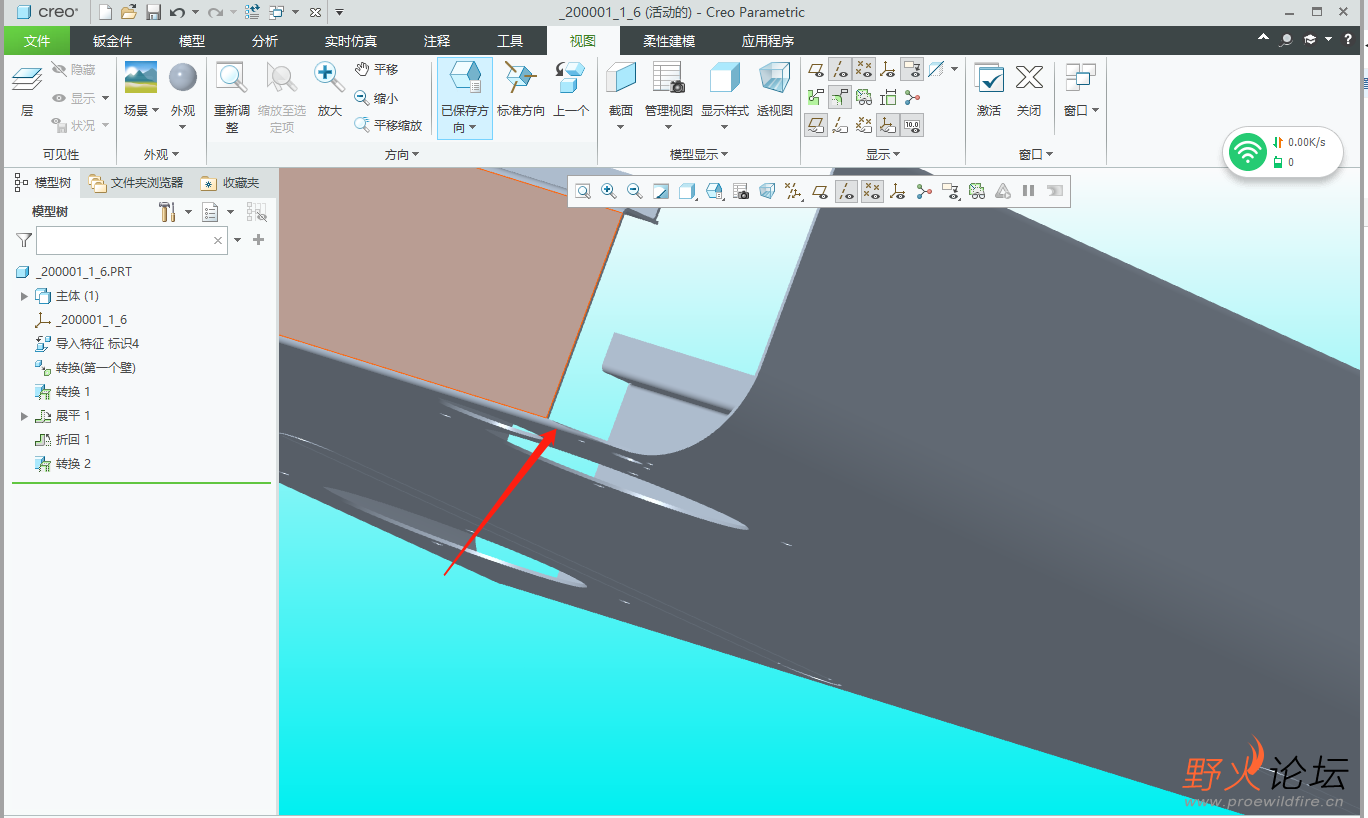

实体转钣金,止裂槽在哪设置?
带料了!止裂槽在哪设置?
带料了!止裂槽在哪设置?

 楼主| 发表于 2022-11-22 19:56 | 显示全部楼层
是不是要在转钣金前手动加止裂槽?

发表于 2022-11-22 21:02 | 显示全部楼层
这种有点像是sw转换到钣金的一样。

发表于 2022-11-23 07:58 | 显示全部楼层
画一个小口子,拉伸切除掉,或者使用插件。不是CREO钣金画的没有这一项设置功能。

发表于 2023-9-9 17:27 | 显示全部楼层
先切除在做加接。
