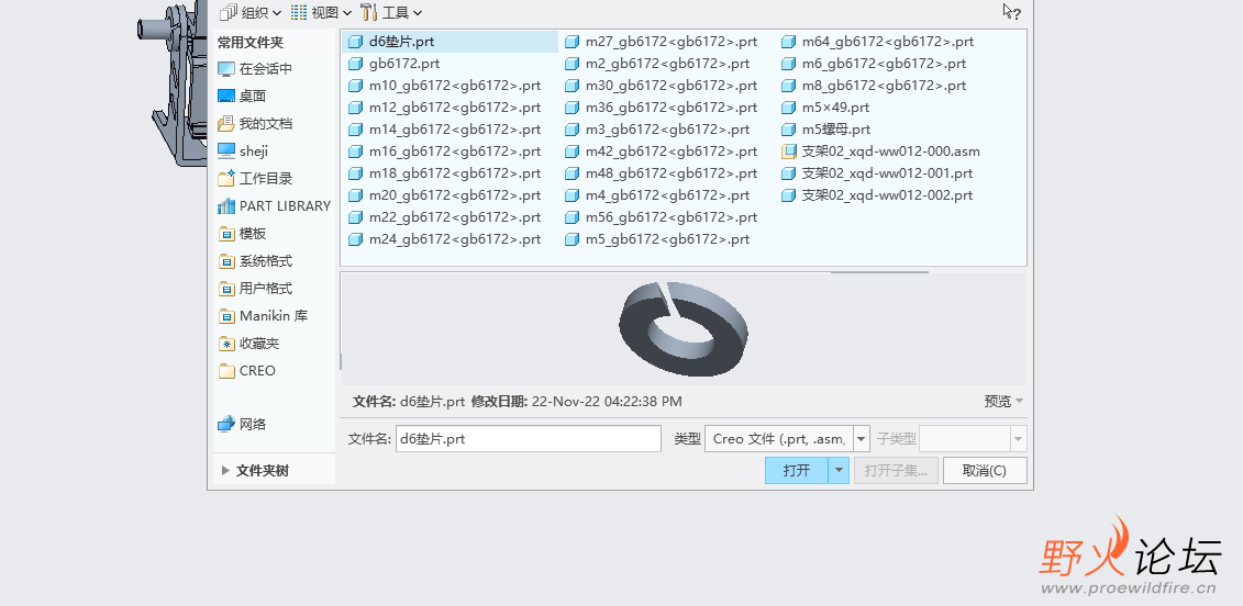

今天装配了标准零件库,不用再思考自己要不要画小零件了,然后用的时候又这几个问题:

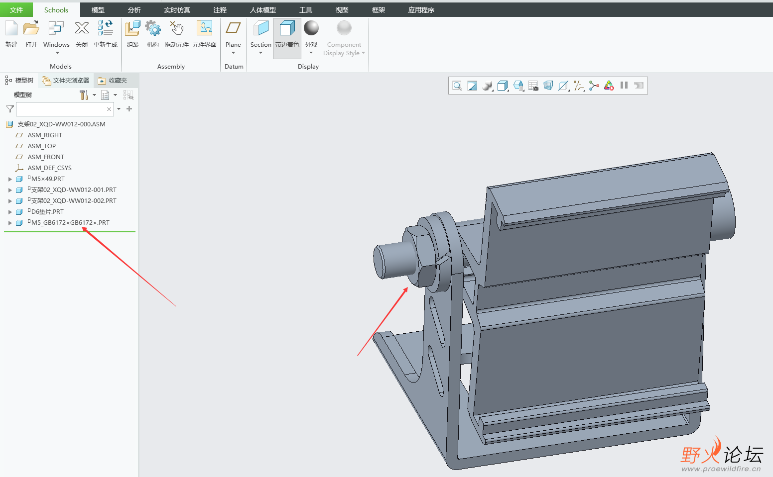

1.使用的时候直接从标准库里面调用,但是保存退出以后,由于标准件不在产品3D里面,只是在标准库里面,所以就直接飘红了;
2.然后我就想着在在产品3D文件夹里面备份一个,这样能检索到,就不会红了,然后我备份以后产品文件夹突然多了这一款其尺寸的零件;
3.上面问题我现在只能先打开单个零件,然后备份保存另一个名字,再重新进入装配,把这个标准件装配上去,直觉告诉我这样操作不对劲;

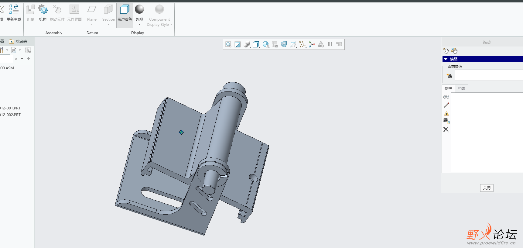

4.今天想弄一下装配零件绕旋转轴,已经设置了销钉连接,但是不知道按啥键能够让他转动起来,查到的方法都是旋转整个产品,而不是单独的让零件绕着轴旋转;

1、去看库如何挂的:
1.1 设定CONFIG.PRO:
pro_library_dir E:\ProLibs\
pro_catalog_dir E:\ProLibs\
save_objects changed
!上面保证能正确找库和catalog文件的位置,并设定不改不往库中存新版本
1.2 现在来建cataglog文件:
设定系统环境变量(同设LANG=Chinese_CN方法一样)
PRO_LIBRARY_DIR=e:\ProLibs
DOS CMD行set pro看一下PRO_LIBRARY_DIR变量有没有,没有看到的话重启动或手工加啊:
c:\>set PRO_LIBRARY_DIR=e:\ProLibs
再运行CREO安装目录\Common Files\M120\x86e_win64\obj\pro_build_library_ctg.exe
就会生成E:\ProLibs\prolibs.ctg.1这个catlog文件。
2、关于运动:基机架件要固定

轴我看到了固定位置的符号,固定以后我可以旋转其他零件,但是我两个零件会同时绕着轴旋转的,我选中的只是其中一个零件啊,然后这两个零件也没有固定位置的符号,这个要怎么处理呢?
