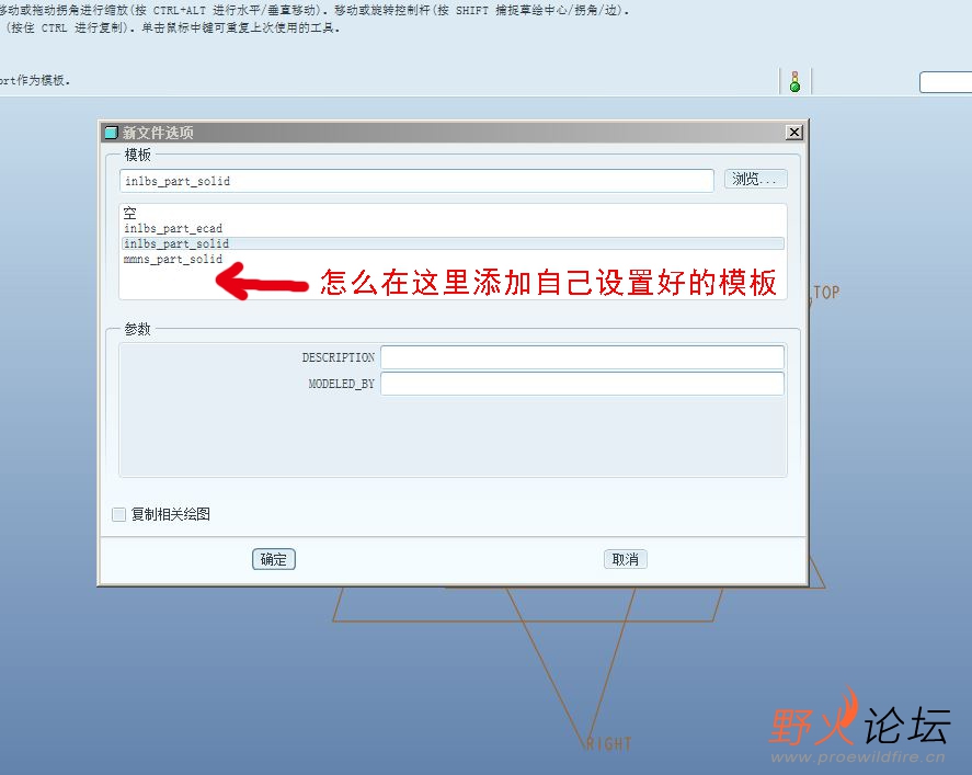

如图,应该怎么添加新的模板在这里?

在"config.pro" 指定模板文件、以及路径
start_model_dir D:\xxx\PTC\template\
!/*钣金、实体零件、组件(prt,asm)模板路径。注意工程图(drw)模板文件也是该目录
template_designasm D:\xxx\PTC\template\模板名称.asm
!/*创建组件默认模板
template_solidpart D:\xxx\PTC\template\模板名称.prt
!/*创建零件默认模板
template_sheetmetalpart D:\xxx\PTC\template\模板名称.prt
!/*创建钣金默认模板
大概就是这样,你根据格式自己修改路径,以及名称就可以了
"!"是代表注释的意思,我个人写成“!/*” 是想让他占位宽一点,方便自己阅读注释
