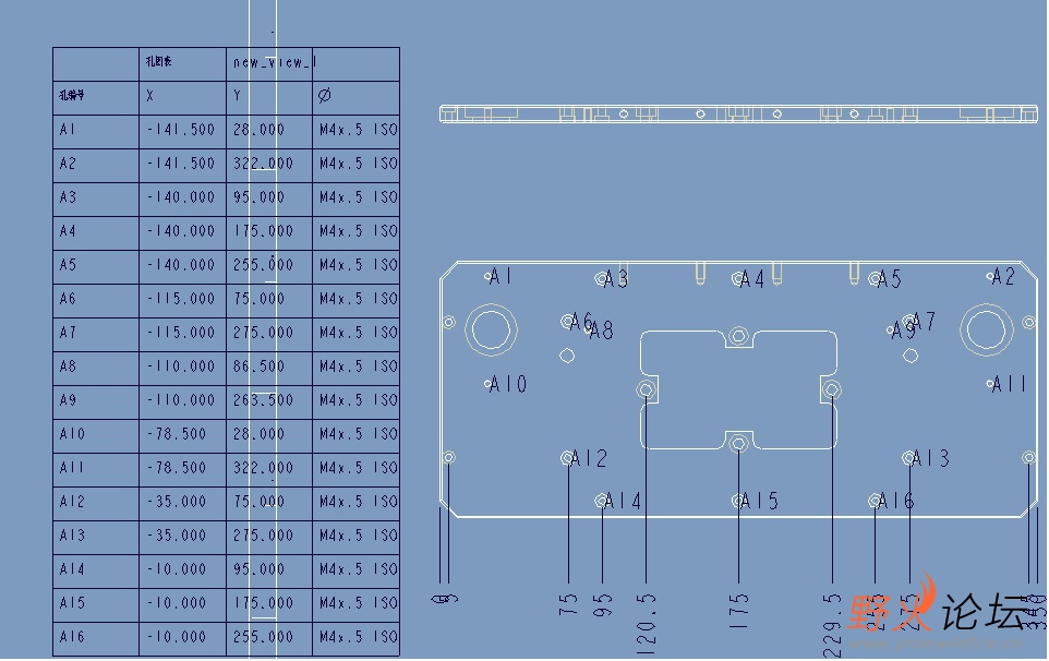

求助各位大神,工程图中,孔表中为什么只显示正面的孔,而背面的孔无法显示,在背面建坐标则提示一个视图不能有两组孔标签。大神们是如何解决的
