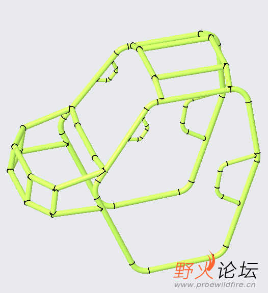

一个管材的零件分成多节小管材的零件,除了骨架拆件外,还有没有其他方法

146
 楼主| 发表于 2022-11-21 11:15 | 显示全部楼层
管材分割成小件,用于激光切割

发表于 2022-11-21 11:26 | 显示全部楼层
全部切开0.1的距离,然后保存STP,再打开就分开了

 楼主| 发表于 2022-11-21 11:53 | 显示全部楼层
可行,谢谢大佬

发表于 2022-11-22 08:11 | 显示全部楼层
多实体功能分割开就好,多实体功能都不会用,还用这门高的软件版本,意义何在?
