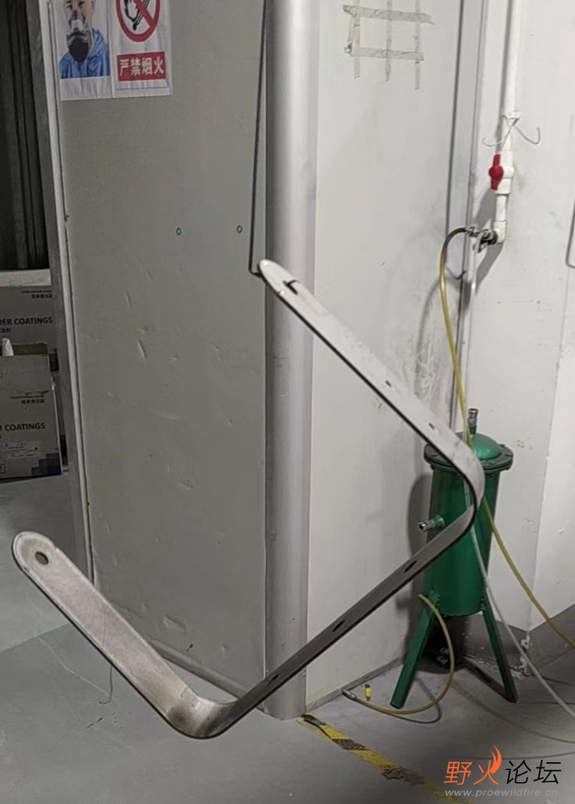

支架做静电喷涂烘烤后变形量大,用CROE可以做热分析吗?

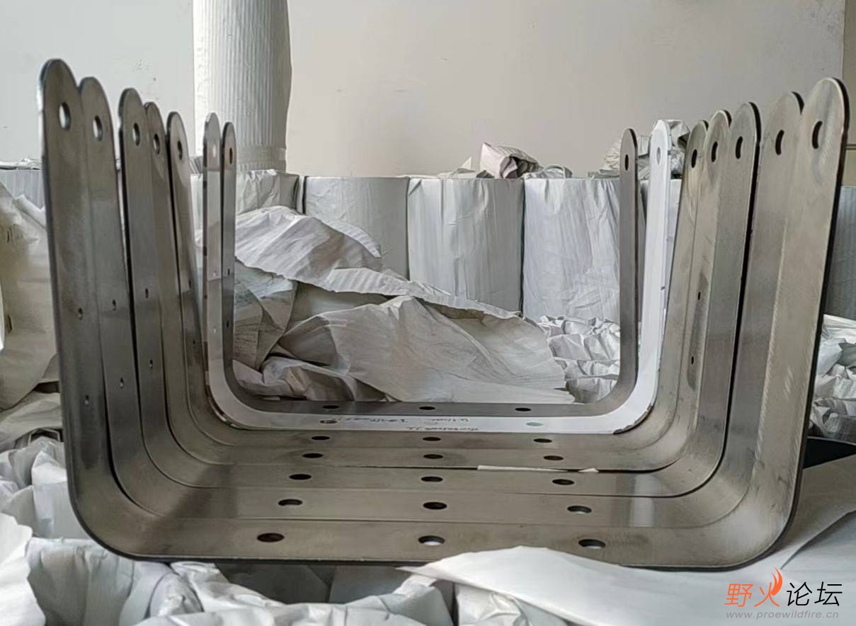

 楼主| 发表于 2022-11-20 12:44 | 显示全部楼层
第二张图的前面5个是经200度烤炉烤10分钟形变样子,白色是标准件(90度折弯),最后一个素材,故意折弯成85度。但烤出来后就变成前面5个的样子了。形变很大。能不能用CROE做个热分析,看折成多少度烤出来后折弯角度刚好是90度?   附件为支架模型

发表于 2022-11-20 21:51 | 显示全部楼层
折10个不同角度的烘烤一批就大概知道了

发表于 2022-11-21 08:33 | 显示全部楼层
钓时钩在中间孔不更合适?
64
83
发表于 2022-11-21 08:50 | 显示全部楼层
你勾边上会有作用力的
573
774
发表于 2022-11-21 09:06 | 显示全部楼层
个人感觉挂在3个孔中间那个孔较妥当

 楼主| 发表于 2022-11-21 09:49 | 显示全部楼层
parkerxbliu 发表于 2022-11-21 08:33
钓时钩在中间孔不更合适?
挂钩钩中间不利用喷粉操作

 楼主| 发表于 2022-11-21 09:54 | 显示全部楼层
五两四钱 发表于 2022-11-21 08:50
你勾边上会有作用力的
工件的重量不大才0.58千克

 楼主| 发表于 2022-11-21 09:56 | 显示全部楼层
michael_zeng123 发表于 2022-11-21 09:06
个人感觉挂在3个孔中间那个孔较妥当
重点考虑还是热膨胀吧

 楼主| 发表于 2022-11-21 09:57 | 显示全部楼层
gaokua 发表于 2022-11-20 21:51
折10个不同角度的烘烤一批就大概知道了
想用软件做一下分析,少走弯路
