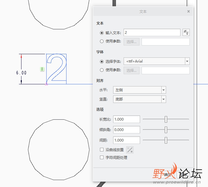

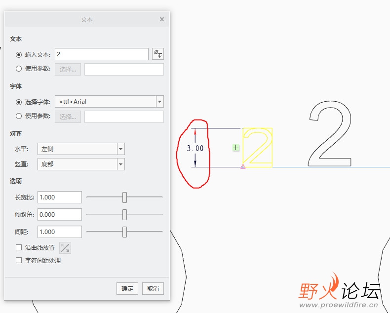

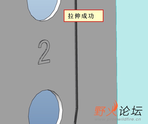

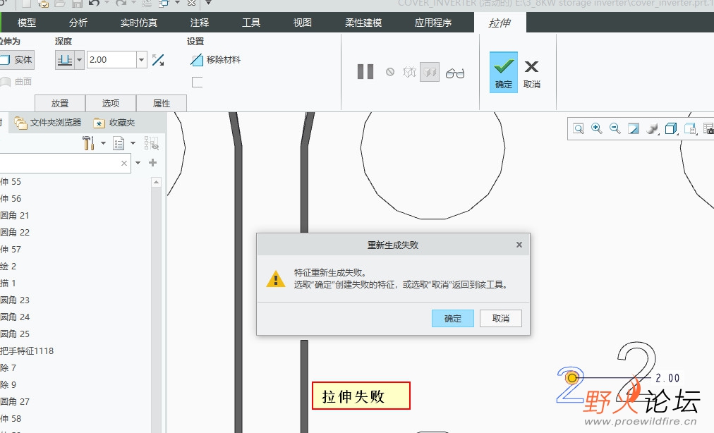

    如图,在拉伸数字时,字体高度为6,拉伸正常,字体高度为3时,就拉伸失败了,
这是什么原因呢,怎么会由尺寸大小来决定拉伸呢?
请各位大神赐教。

发表于 2022-11-21 09:39 | 显示全部楼层
精度设置问题

发表于 2022-11-22 18:01 | 显示全部楼层
zhuxinjian 发表于 2022-11-21 14:08
请问如何设置呢?
文件---准备---模型属性--精度(相对精度&绝对精度)你可以做切换或者调整精度数据

 楼主| 发表于 2023-2-28 10:37 | 显示全部楼层
这个精度如何设置啊?我改了还是没用呢,而且本来精度设置就已经很小了,0.0012

发表于 2023-2-28 11:39 | 显示全部楼层
0.0012应该是默认的相对精度,下拉改成绝对精度试试
 楼主| 发表于 2023-2-28 13:50 | 显示全部楼层
可以了,需要先设置config选项enable_absolute_accuracy并把值设为yes,不然没有绝对精度选项,改为绝对精度以后,个别步骤会失败,要重新处理一下。整体改为绝对精度以后,各种命令再也没有因为精度问题跳出来,用起来爽快多了,多谢指导。
