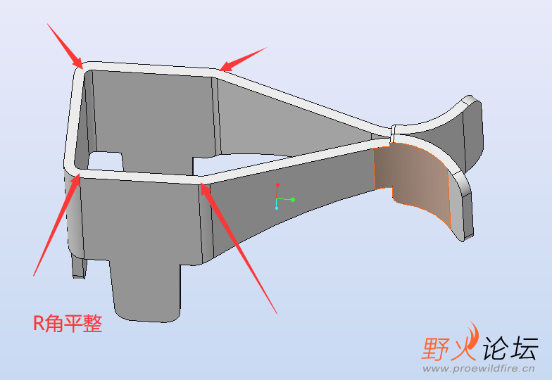

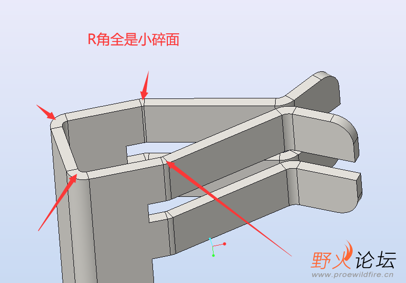

为什么别人图档里面的钣金边上没有小碎面,我自己画的却有很多小碎面,怎么画钣金的时候消除这些小碎面

发表于 2022-11-19 23:21 | 显示全部楼层
正常的就是有圆角的。那个平整的是建模模块画的

发表于 2022-11-20 09:31 | 显示全部楼层
实物工艺上,这里多半有挤料,钣金模块这样处理才是对的。

发表于 2022-11-21 08:52 | 显示全部楼层
用实体画的就没有你所说的小碎面,直接用钣金模块来画就会有,这个不影响啊

发表于 2022-11-21 09:17 | 显示全部楼层
有这个小面才符合实际

发表于 2022-11-22 11:29 | 显示全部楼层
有小碎面才是真实的,没有的那个就是直接拉伸出来的,过于完美了
