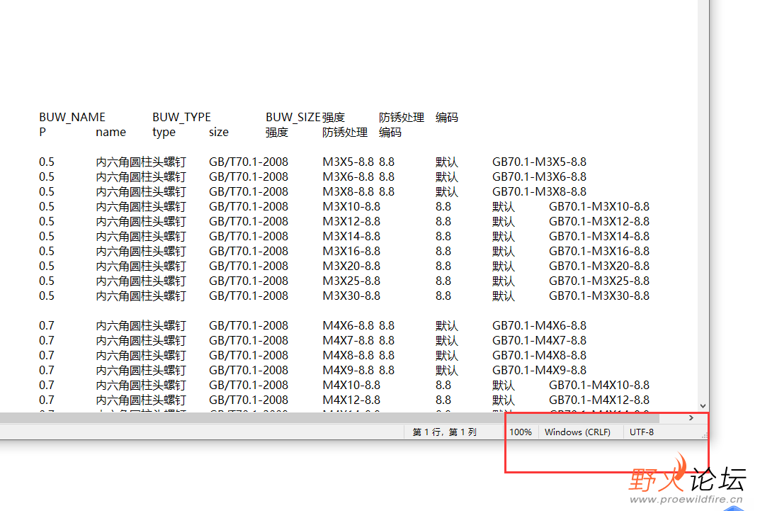

1、这个主要是.dat文件你用记事本打开,可以看到右下角的编码格式不是UTF-8格式,
你另存,选编码格式为UTF-8,就可以了
2、如果需要修改的文件太多,需要使用一些小插件,例如:智能编码集转换器
https://pan.baidu.com/s/1f-nO29cM1lR8Gi58s3sEYA?pwd=y7tc 提取码: y7tc

 楼主| 发表于 2022-11-20 20:38 | 显示全部楼层
ChaoWes 发表于 2022-11-20 20:17
666终于解决了新版本乱码的问题
以前的版本编码格式是ansi可以,现在不行了
